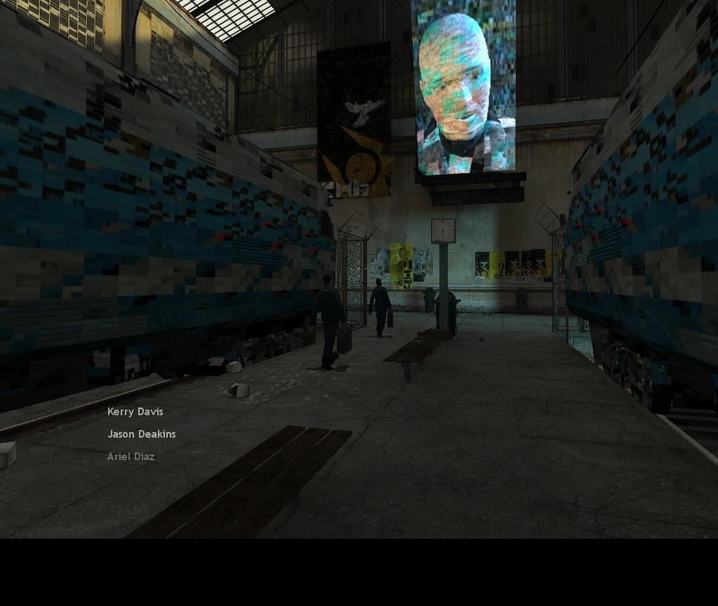

Hei.. Jeg plages skikkelig med ati driverne.. Jeg har et Asus Ati Radeon 9600se 128mb kort.. og i alle spill får jeg feil på grafikken.. teksturene får son svarte firkantede flekker.. og noen spill virker ikke i det hele tatt.. Det er verst i Half Life 2 og i Counter Strike Source... Men alt funker fint med driverne som fulgte med kortet og driverne som heter: wxp-w2k-catalyst-igp-8-082-041130a-019577c...
med de driverne funker alt fint untat i Video Stress testen i Counter Strice Source, jeg får ikke frem d objektene som er fremst som skal være son lys bryting og sont.. det blir bare en roterende rød tekst som står Error...
Har søkt i forumet og det er ingen andre som plages med det. en ven av meg har samme kortet og d funker fint.. kan det være at korte mit er ødelgat?

Jeg la til et bilde hvordan det ser ut i Half Life 2...

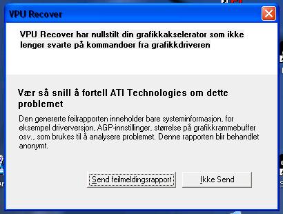

Tusen takk får alle svar men.. Hva er dette? Hvorfår får jeg det?.. jeg får det når jeg spill Vice City... Det kommer ikke mellom jevne mellomrom...
Dette er (tror jeg!) en feilmelding som oppstår når skjermkortet blir "Nullstilt".
Dette skjer for å redde skjermkortet slik at det ikke blir ødelagt. Dette kan oppstå ved f.eks. overklokking, overoppheting eller systemfeil. Hvis dette i ditt tilfelle ikke skyldes varme eller overklokking så bør du ta kontakt med ATI hvis garantien på kortet fortsatt gjelder...
OKEI! Tusen takk skal du ha:D:D.. det var svaret jeg ville ha:P.. nå vet jeg at jeg kan få fixet det og slipper å plages mer med hva som er feil:P.. jeg skal høre med psdata om å få ny.. har fremdeles litt garanti i gjenn:P..
Akkurat samme feilen får jeg med mitt ati radeon 9800pro
Skjer i swat4... spiller en stund noen ganger går det bra og plutselig kan det fryse helt, og da jeg kommer tilbake i windows får jeg den feilmeldingen, og maskinen må restartes..
