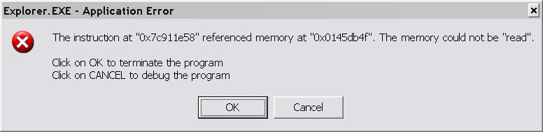

Har hatt problemer ved åpning av "My Computer"-mappen noen ganger.
Fikk feilmelding også ved åpning av My Computer (bare en eller to ganger tror jeg), se vedlagt bilde.
