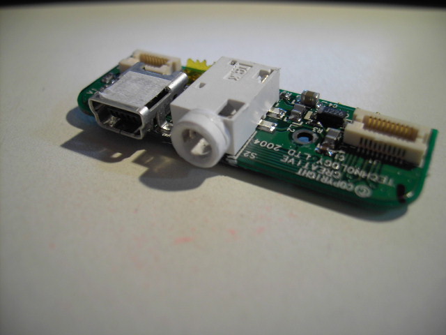

wamjdi Skrevet 5. april 2005 Skrevet 5. april 2005 Hei. Broren min har en Creative Zen Micro, som gikk til dundass! Den hadde både fått problemer med lydporten, og micro-harddisken streika! (J*vla "billig" møkk!) Jeg fiksa biffen... vippet ut innmaten(Fra bunnen av) Fant fram loddebolt og tinn, og loddet lydinngangen på plass igjen...(Den er svært sårbart utført, og det kan virke som creative har prøvd å spare penger på loddetinn da de monterte den!) I tillegg skaffet jeg et rimelig CompactFlash-kort (256mb) som jeg satt inn. (Funket som fjell etter en reinstall av firmware) Morro, en creative zen micro fra 5gb til 256mb!! Latterlig, men sant Hilsen duden... Ikke kødd med "warranty"-merket, creative sender ikke ny da

wamjdi Skrevet 7. april 2005 Skrevet 7. april 2005 Sorry... hadde ikke noe annet enn et elendig webcam, som ikke kunne fange opp detaljene... så jeg giddet ikke legge ut noen bilder... Jeg brukte et helt standard loddebolt og tinn... (ikke tenkt til finelektronikk!!) Skru ut skruene som holder på plass metall-dekselet som dekker lyd- og usbporten... jeg loddet på litt ekstra tinn, men pass på at det ikke blir for mye på ene siden (dekselet får du ikke på plass igjen hvis det blir for mye)! Du kan bruke alt av Compact Flash kort... som støtter IDE. Legg merke til hvordan microharddisken er tilkoblet mini-ide-kabelen... sett inn erstatningskort rett vei!

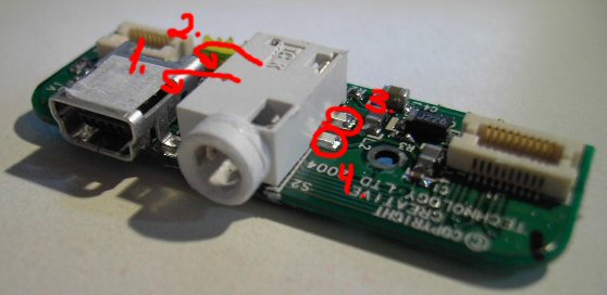

wamjdi Skrevet 7. april 2005 Skrevet 7. april 2005 Hos meg var det punkt 1. (Som du ikke ser fra denne vinkelen) Det er ialt 4 punkter.. jeg loddet alle fire punkter for å være på den sikre siden! (Du kan såvidt se at loddinga er gått opp... vipp litt på lydporten OBS!! Veldig forsiktig Bra bilde!! Legg ut flere da ;-) Fint for andre som kanskje også vil prøve! (les:...som ikke gidder vente på creative, eller har f***a opp garantien)

olaman Skrevet 7. april 2005 Forfatter Skrevet 7. april 2005 Ok, nå har jeg lodda, har neste aldri lodda før, men øvelse gjør mester... (synd at en feil kommer til å koste mye i dette tilfellet) Som dere ser har toppen av usb-porten fått seg en fin liten klatt Skalv så det klirra mellom phono og usb... Freaky...
olaman Skrevet 7. april 2005 Forfatter Skrevet 7. april 2005 Hmm, det funka ikke, høres fremdeles ut som crappy 24kbps kvalitet vettu... :| Det var slik det hørtes ut hos deg også? Noen som har peiling på phonojacks her, og kan si meg hva som har mista kontakten når det høres ut som det er j**li dårlig kvalitet på musikken?
wamjdi Skrevet 7. april 2005 Skrevet 7. april 2005 Nei... tror ikke det... Når jeg kom borti headsettet mistet jeg stereolyd, fikk bare mono og også en slags skrapelyd... Det er jo mulig du ikke har hatt denne feilen?? Har du satt EQ-instillinger helt til bloksberg eller??
olaman Skrevet 7. april 2005 Forfatter Skrevet 7. april 2005 Neida, den funka, så når jeg dytta kontakten litt til side eller lignende, fikk jeg sånn dårlig lyd, så jeg måtte gå og holde fingeren min på phonopluggen til headsettet helt til jeg kom hjem og mekka litt på den

olaman Skrevet 7. april 2005 Forfatter Skrevet 7. april 2005 Har aldri blitt så glad for å høre sinte toner fra slipknot runge gjennom øreproppene mine! Yippi! Klæssa på litt mer loddetinn på de fire plassene, så testa jeg siden ther wuz nottin else to do, og det FUNKA! My duty as an mp3-mekkar iz c0mpl3t3!
