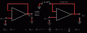

Tho®¿ Skrevet 3. april 2005 Forfatter Skrevet 3. april 2005 er ikke en så vill hi-fi entusiast som deg jeg nei... så det er nok ikke så farlig med den lile tidsforsinkelsen

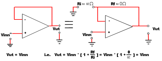

Bogan Skrevet 3. april 2005 Skrevet 3. april 2005 er ikke en så vill hi-fi entusiast som deg jeg nei... så det er nok ikke så farlig med den lile tidsforsinkelsen Er vel like greit når du først er i gang, er ikke så dyrt.. Ang ikke inverterende opamp. Vil ikke denne teoretisk forsterke litt? Altså en må velge Rf ekstremt liten så få ohm man klarer og Re mange mange meg?
maze Skrevet 3. april 2005 Skrevet 3. april 2005 (endret) Stemmer det der. så da kaller man det buffer i sdete å bruker denne koblingen. Edit: Jeg vet ikke om alt dette jeg har skrevet om brokobling vil fungere på den Kenwood forsterkeren i det hele tatt. Brokobling krever at den har 2 helt separerte kanaler uten for mye dill dall. Jeg tror det vil fungere men garanterer ikke noe som helst. Vil tippe det er 70% sjangse for at det går. Endret 3. april 2005 av maze

Bogan Skrevet 3. april 2005 Skrevet 3. april 2005 En liten tanke til den første av de to opampkoblingene dine i forrige post. Den først vil vel ledningene ha en iten motstand og da utgjøre et forhold som forstoerker? Må vel ha som den siste av de 2?
Tho®¿ Skrevet 3. april 2005 Forfatter Skrevet 3. april 2005 En liten tanke til den første av de to opampkoblingene dine i forrige post. Den først vil vel ledningene ha en iten motstand og da utgjøre et forhold som forstoerker? Må vel ha som den siste av de 2? men den er motstanden er vel ubetydelig liten??
Tho®¿ Skrevet 3. april 2005 Forfatter Skrevet 3. april 2005 (endret) Handleliste: Oppamp 741 2x 10K motstander Ledning Printkort mer? Endret 3. april 2005 av Tho®¿
Bogan Skrevet 3. april 2005 Skrevet 3. april 2005 Sørg for å velge en rask opamp.. Muligens mer kommer ann på dine krav til denne lille tidsforsinkelsen.. JO motstandene i ledningene er små... men selv 0.0000001/0.0000001 = 1 Og etter formelen 1+1=2 Vil du da ha en for stor forsterkning.. Dette er teori vet ikke om det er slik overhodet

maze Skrevet 3. april 2005 Skrevet 3. april 2005 JO motstandene i ledningene er små... men selv 0.0000001/0.0000001 = 1 Og etter formelen 1+1=2 Vil du da ha en for stor forsterkning.. Dette er teori vet ikke om det er slik overhodet Regnestykket blir ikke sånn men slik: 0.000000000000001/1000000000000000000000 = ca 0 Og Tho®¿ du trenger ikke jord nei.
Bogan Skrevet 3. april 2005 Skrevet 3. april 2005 JO motstandene i ledningene er små... men selv 0.0000001/0.0000001 = 1 Og etter formelen 1+1=2 Vil du da ha en for stor forsterkning.. Dette er teori vet ikke om det er slik overhodet Regnestykket blir ikke sånn men slik: 0.000000000000001/1000000000000000000000 = ca 0 Og Tho®¿ du trenger ikke jord nei. Var ikke det jeg mente... Jeg henviser til første av de 2 kretsene. den første har kun ledninger da blir det osm jeg sa. Den andre har som du sier en stor forskjell som tilnærmet blir lik 0. Og som du sier dette er en god tilnermelse da forsterkning vil bli lik en. for å være drit pirkete er den teoretisk lbitte litt over 1 men det vil som du sier ikke ha noen som helst effekt. Sett opp mot støy vil dette være umerkbart selv teoretisk..
