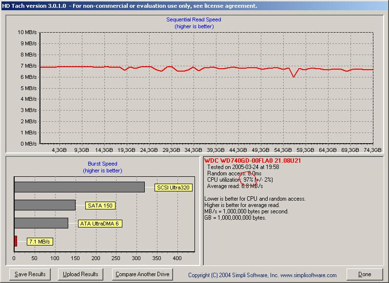

Får elendig resultat på min WD raptor 74gb i HD Tach:
Tidligere i dag lå den stabilt på 12-13MB/s på hver test. Prøvde å bytte SATA kabel og port uten at det hjalp. Etter at jeg prøvde med oppgradering av BIOS og Nforce-drivere til hovedkortet ble resultatet enda dårligere som dere ser.

Jeg har også samme problemet med harddisken, bare at min ytelse er ca 50% av den som vises der oppe.
Tallene snakker for seg selv

Etter en del nedlastning av driverer til ICH5R som ikke virket pga jeg hadde et annet IO bord enn de som var kompatible, fant jeg en driver som virket. Jeg tror fremdeles ikke at Raptor-disken yter max, men 64,1 mb/s "average read" er kurrant.
