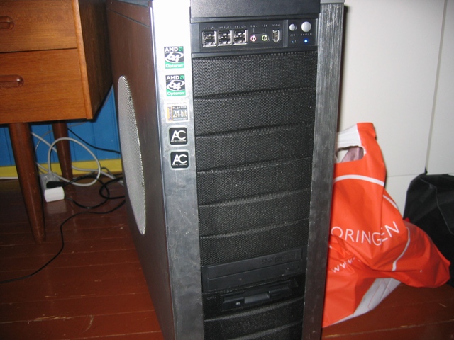

marsboer Skrevet 10. juli 2005 Forfatter Skrevet 10. juli 2005 Bilde 4: Kult med 2 stk opteron stickers Hadde vært kult med et SLI merke også, selv om det er litt jall med klistremerker på pcen Diskettstasjonen og cd-romen er plassert så mongo for at den breie ide og diskettkabelen skal ødelegge minst mulig for luftflyten i kabinettet
Ozelot Skrevet 10. juli 2005 Skrevet 10. juli 2005 Har coolermaster vært slappe med finishen ? Synes du burde dra over et pussepapir på de alu-listene marsboer.
marsboer Skrevet 11. juli 2005 Forfatter Skrevet 11. juli 2005 (endret) De har ikke slurva nei, det skal være børsta aluminium. Problemet er bare at fettmerker o.l setter seg så innmari lett. Men nå bryr ikke jeg meg så mye om at pcen skal se så innmari bra ut, da burde jeg kanskje hatt et vindu eller noe. Det er mest funksjonaliteten som betyr noe og dessuten gjør blitzen på kameraet at all dritten synes, noe det ikke gjør ellers Endret 11. juli 2005 av marsboer
