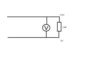

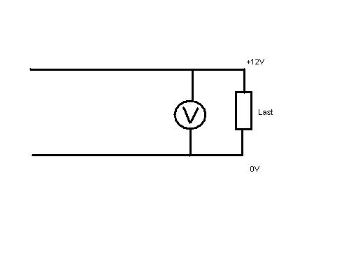

For å si det enkelt så om du skal måle spening over en last (vifte, lyspere, HD.... osv) så skal voltmeteret koblest i paralell over lasten. Meg lage en liten tegning :)
Det du skal være klar over er at de volt/ampere-meterene du hadde der, er ikke sanne vanlige volt/ampere-meter som du sikkert er vandt til.
For eks så er det ikke meningen at man skal sende strømmen igjennom meteret, men måle spenningen over en liten motstand som ligger i serie med lasten. Faktisk så er den eneste forskjellen på de to insturmentene skalaen som er trykkt på bakgrunnen.
Så ikke kjøp ett sant ett og kobl det feil, da ryker mye bortkastete penger :hmm:
