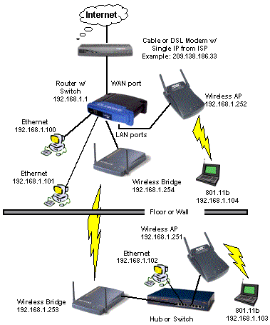

Eg lurer på om det går å koble sammen to trådløse routere? Det var tenkt at wlan router nr 1 med wan skal sende signal til wlan router nr 2 i nabohuset som skal administrere tre-fire pc'er. Er dette mulig og kva for utstyr trengs det. Noen anbefalinger av utstyr?? Avstanden mellom husene er ca. 50 meter.

Det går ikke. Du må ha i såfal en router som kan stilles om til AP (acces point )funtion.
Du må desvere ha 1 AP eller til hver router. Eller en router i hus 1 og en AP i hus 2 koblet til en swich.
NOE SÅNT.

To stk Linksys WRT54G er det du trenger til denne løsningen, ruter 1 med tilgang til WAN, ruter 2 har så kontakt med ruter 1 via en WDS trådløs link.
Du kan bruke LAN og WLAN i begge hus dersom du ønsker dette, og du kan velge om det skal være to separate nettverk.
