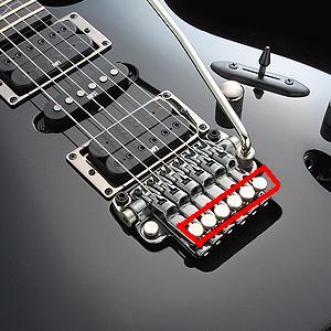

Gitarhm Skrevet 4. februar 2011 Skrevet 4. februar 2011 Hey, har ett problem med min floating tremolo I tilfelle du ikke vet hva det er Bytta strenger, og nå er den for stram til "nedover". Litt vanskelig å forklare. Altså, man kan ikke dra den bakover med whammybaren, fordi den allerede er helt bak. Problemet er at strengene klirrer, og når jeg spiller A-14 kommer lyden av A-15 med mindre jeg trykker jævlig hardt. Noen som vet hvordan jeg kan "løsne" den litt?
edge Skrevet 4. februar 2011 Skrevet 4. februar 2011 Hey, har ett problem med min floating tremolo I tilfelle du ikke vet hva det er Bytta strenger, og nå er den for stram til "nedover". Litt vanskelig å forklare. Altså, man kan ikke dra den bakover med whammybaren, fordi den allerede er helt bak. Problemet er at strengene klirrer, og når jeg spiller A-14 kommer lyden av A-15 med mindre jeg trykker jævlig hardt. Noen som vet hvordan jeg kan "løsne" den litt? Kan høres ut som du har satt på for tynne strenger. Enten så kan du sette på samme strenger som før, eller så må du justere tremoloen. I så fall er det snakk om å løsne på fjærene på baksida for å få den opp fra kroppen og inntonere
Gitarhm Skrevet 4. februar 2011 Skrevet 4. februar 2011 *snip* Kan høres ut som du har satt på for tynne strenger. Enten så kan du sette på samme strenger som før, eller så må du justere tremoloen. I så fall er det snakk om å løsne på fjærene på baksida for å få den opp fra kroppen og inntonere Hvordan?
ovzer Skrevet 4. februar 2011 Skrevet 4. februar 2011 (endret) Ta av dekselet på baksiden, og skru de to skruene på toppen av bildet litt ut Så må du stemme opp gitaren igjen, og se om den ligger bedre nå. Hvis den ikke gjør det, må du justere enda mer, og stemme den igjen osv.. Flytende tremolo er gøy! Særlig når det tar 10 min å stemme den hver gang også... Endret 4. februar 2011 av ovzer

Gitarhm Skrevet 4. februar 2011 Skrevet 4. februar 2011 Ta av dekselet på baksiden, og skru de to skruene på toppen av bildet litt ut Så må du stemme opp gitaren igjen, og se om den ligger bedre nå. Hvis den ikke gjør det, må du justere enda mer, og stemme den igjen osv.. Flytende tremolo er gøy! Særlig når det tar 10 min å stemme den hver gang også... Det er det du har disse for går mye fortere
edge Skrevet 4. februar 2011 Skrevet 4. februar 2011 (endret) Ta av dekselet på baksiden, og skru de to skruene på toppen av bildet litt ut Så må du stemme opp gitaren igjen, og se om den ligger bedre nå. Hvis den ikke gjør det, må du justere enda mer, og stemme den igjen osv.. Flytende tremolo er gøy! Særlig når det tar 10 min å stemme den hver gang også... Det er det du har disse for går mye fortere De skruene er kun for finstemming, tviler på at du får gjort noe vettug inntonering ved å bare skru på de Endret 4. februar 2011 av edge
Gitarhm Skrevet 4. februar 2011 Skrevet 4. februar 2011 Oi faen, klarte å løsne en av fjærene En av fem løsna, ikke en i midten, eller på siden, men mellom midten og ytterst. Får den ikke på igjen, er dette ett stort problem? Tenker å ta med til butikken, men kan jeg fortsatt bruke gitaren?
Tremolo Skrevet 4. februar 2011 Skrevet 4. februar 2011 Nei, nå er den ødelagt for alltid. Er bare å slakke tremoloen og sette den på igjen. Men trenger du virkelig 5 fjærer? Hvor tjukke strenger har du på?
Gitarhm Skrevet 4. februar 2011 Skrevet 4. februar 2011 Vel, fikk jo gitaren med 5 fjærer... .9-.46 tror jeg. Har løsna tremolon nå, mye bedre, takk for hjelpen :)Holder på å feste fjæren fjæren er på plass, men den popper ut hvis jeg ikke holder den nede. what to do D: Selger de Guitarhoney i musikkbutikker i norge? Isåfall, hvor mye koster det? og er det farlig å ta over strengene?
