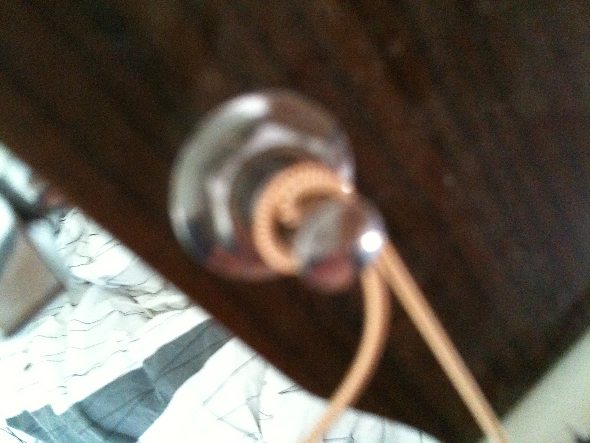

Tinee Skrevet 1. august 2010 Skrevet 1. august 2010 Heisann Har nettopp klart å slite gitarstrengen min Kjøpt en ny streng, men aner ikke hvordan man fester den og knyter knuten Er forresten en nylongitar og den nederste blanke strengen (1E) Håper på svar
Foxboron Skrevet 1. august 2010 Skrevet 1. august 2010 Heisann Har nettopp klart å slite gitarstrengen min Kjøpt en ny streng, men aner ikke hvordan man fester den og knyter knuten Er forresten en nylongitar og den nederste blanke strengen (1E) Håper på svar google: http://emedia.leeward.hawaii.edu/frary/changing_strings.htm vet ikke hvor mye dette hjelper
edge Skrevet 1. august 2010 Skrevet 1. august 2010 (endret) Heisann Har nettopp klart å slite gitarstrengen min Kjøpt en ny streng, men aner ikke hvordan man fester den og knyter knuten Er forresten en nylongitar og den nederste blanke strengen (1E) Håper på svar http://www.frets.com/FRETSPages/Musician/Guitar/Setup/classical/ClassicStr/classicstr1.html red: evt den over.. Endret 1. august 2010 av edge

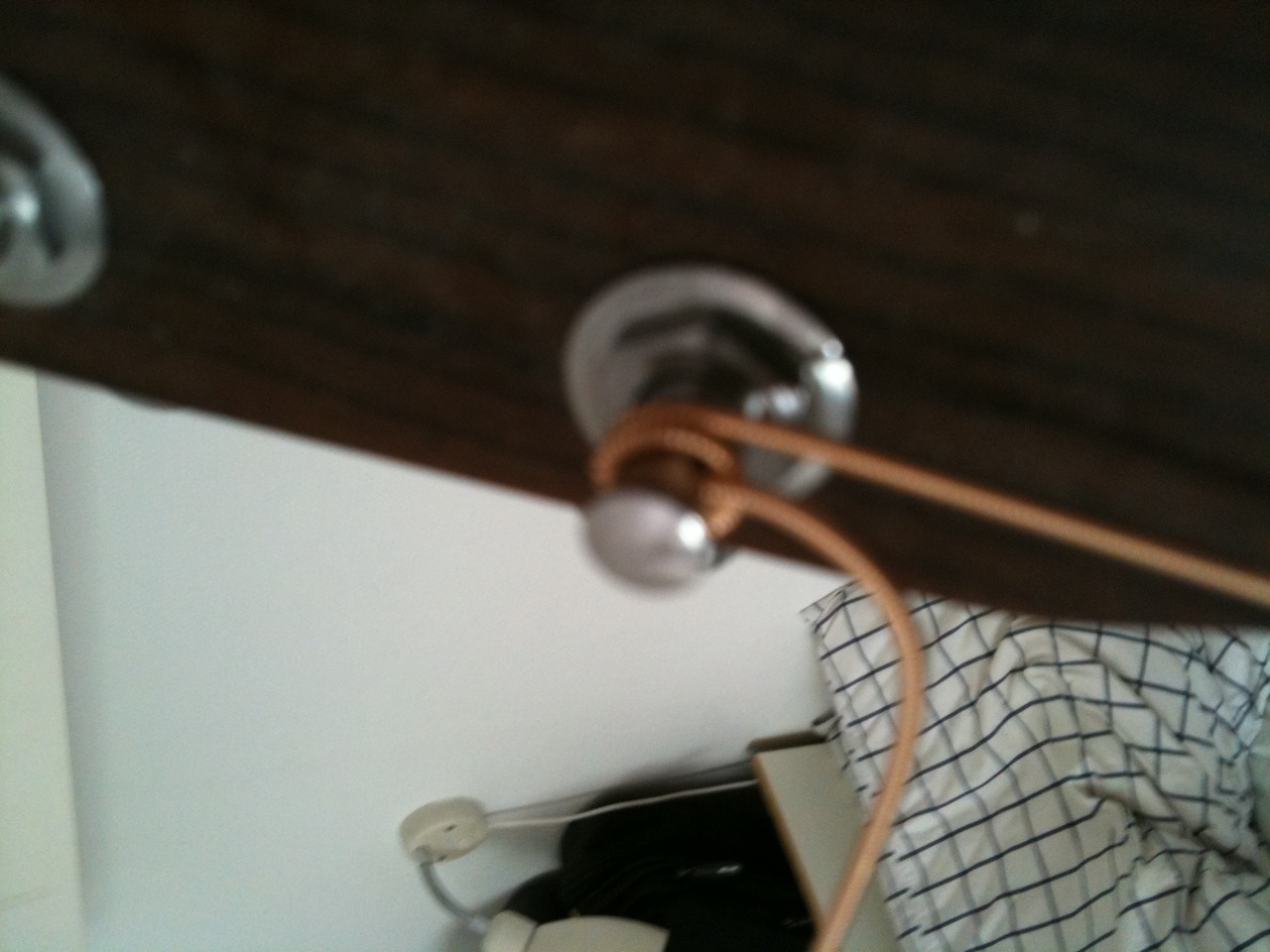

Hugol Skrevet 2. august 2010 Skrevet 2. august 2010 Hei. Holder på å bytte strenger på min akustiske. Har aldri gjort det før. Prøvde meg med den øverste E strengen, har jeg gjort det riktig? Finner ikke noe nyttige tutorials på hvordan man skal gjøre det heller ! takker på forhånd om noen tips eller sider hvor jeg kan lære dette!

Khaffner Skrevet 2. august 2010 Skrevet 2. august 2010 Jeg pleier å dra strengen gjennom hullet i "vinsjen" (av mangel på bedre ord), og bare stramme i vei. Den vil slippe litt streng gjennom hullet iløpet av de første 2, kanskje 3 rundene, men så tar den skikkelig tak etterhvert. Knuter burde i alle fall ikke være nødvendig.
Konnis Skrevet 2. august 2010 Skrevet 2. august 2010 Man bør låse strengen da for mange runder rundt stemmeskruen svekker gitarens evne til å holde stemmingen.
boffeeen Skrevet 3. august 2010 Skrevet 3. august 2010 Finnes det noen god måte å låse en streng på uten locking tuner?
Konnis Skrevet 3. august 2010 Skrevet 3. august 2010 Ja. Har en god nettside på det, finner den selvfølgelig ikke nå. Men det jeg gjør med Explorern min: - Setter stemmeskruene slik at hullet tvers igjennom går sidelengs, parallelt med nøtta - Fører strengen gjennom hullet fra innsiden og ut (du skjønner hva jeg mener, strengen går ut mot oversiden av gitaren) - Bøyer strengen rundt stemmeskrue-stanga på oversiden, krysser strengen (altså det fra skruen til bridgen) på undersiden og gir den en skarp knekk oppover - Strammer stemmeskruene motsatt vei av klokka På gitarer med 3+3 konfigurasjon blir det vel motsatt på de tre lyseste strengene
