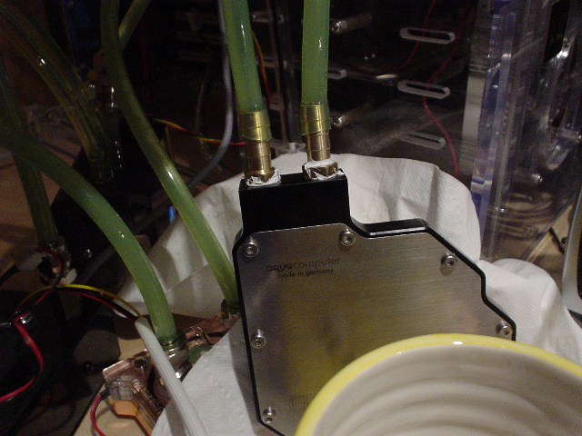

Jeg har satt det sammen, det består av Thermaltake Bigwatersettet og AC vannblokk, aquagrATIx, X800.
Jeg har kjøpt nippler som passer sammen med vannblokken og som passer sammen med slangeene. Jeg hadde kjøpt en størelse større enn det jeg har nå, men de passet ikke, så nå bruker jeg 1/4 nipler (Jeg vet ikke hvor stor slangen er). Jeg bruker også klemmer i metal og tetnignsteip i gjengene.
Nå har jeg da akkuratt satt det sammen, og satt det ved siden av pcen for å testkjøre det i en dag først. Og det var det bra at jeg gjorde! Fordi vanne lekker ut ved enden av slange ved GPUblokka.
Hva er det jeg burde gjøre nå? Dette var mitt første vannkjølingsanlegg, så jeg er litt blank :p
Burde jeg stramme klemmene mer? Skal jeg prøve igjen med de andre niplene?

Jeg tok av begge nipplene til vannblokken, festet dem på nytt, med enda mer tettningsteip og skrudde nipplene så langt ned jeg kunne plus litt til. Så strammet jeg klemmene enda litt harere enn forgje gang. Når jeg nå startet opp lekker det enda, men litt midre!
Skal jeg prøve å varme opp slangen og bruke de andre nipplene?

du trer slangen over nippelen.
nippelen er skrudd godt nedi blokka me flere runder me gjenge teip
kan du se noe skader på blokk \ gjenger \ nippel
sprikke i slange det kan lett oppstå siden du har metall slange klemmer å at du stramma dem litt hardt.
vis det sku no være sprekk i slangen grunnet klemmene så monter ny slange \ klipp litt av den gamle vis den er lang nokk så bruker du strips til å tette me.
du var svært heldig at du prøve kjørte vannkjølinga før du tok det inn i pcen,!
Jeg tok av slangen, og den ser helt fin ut! Nå holder jeg på å sette på nipplene som er litt større 5/16. Er det noen som har Bigwater og vet hvilke nipellstørelse som jeg faktisk skal bruke?

Det var det jeg oså kom fram til... Jeg sitter nå her med en varm kopp vann om sunlight... Håper jeg får litt progress :D
EDIT: Jeg har nå prøvd med såpe og varmt vann, jeg fikk slangen halveis in på nipplen... Er det nok?

jeg ville UTEN TVIL ta fram hårføneren å trekke slangene helt ned.
du vil føle deg mye tryggere.
det der er ikek godt nokk det skal ikke store knekken til før di glipper av.
