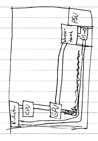

meastp Skrevet 7. mars 2005 Skrevet 7. mars 2005 (endret) OBS: "Pumpe til vannkjøling - C-Systems CSP 750 ?": se lenger ned. Hei! Har bestemt meg for å lage eget vannkjølingssystem nå som så mange har begynt med det, men lurer på hvilken pumpe jeg skal kjøpe. Jeg er klar over at dette avhenger av oppsett, så jeg har laget en skisse. Så på en Hydor Seltz L20 II, men vil denne være kraftig nok? Jeg tenker på å ha bare cpu-blokk i første omgang, så legge til gpu-blokk så fort denne blir ferdig. Som dere ser av skissen, blir det vel en del mottrykk å jobbe mot (?) Hvilken pumpe bør jeg velge? Kabinettet er et Arctic Cooling Silentium T1 - jeg vet at proporsjonene på tegningen min ikke er heeelt korrekte Bildet skal snus 90 grader med klokka.. (dvs PSU er nederst til høyre) Endret 9. mars 2005 av meastp
meastp Skrevet 8. mars 2005 Forfatter Skrevet 8. mars 2005 Jeg har surfet en del rundt på forums og sett på tester/reviews, men jeg blir bare mer forvirret... alle anbefaler Eheim, mens andre har hatt gode resultater med Hydro Seltz. Jeg kunne strukket meg til en Hydor Seltz L30 II også, men jeg vil ikke bruke over 400 kroner på en pumpe hvis det ikke er nødvendig.... Det er selvfølgelig viktig at pumpa har lavt støynivå, da dette er en av grunnene til at jeg går over til vannkjøling. Noen gode råd?

meastp Skrevet 9. mars 2005 Forfatter Skrevet 9. mars 2005 (endret) Bruker Eheim 1048 og den har surra i over to år nå, du vil heller ikke få trykkproblemer i et lukket system,selv har jeg radiatorn i kjellern. Altså ca 3-4 m lavere enn cpukjølern . Den blir nok litt dyr... hadde ikke tenkt å bruke mer enn 400... Da blir det i så fall Eheim 1046 opp mot denne C-systems-pumpa. Ikke trykk? Men des høyere forskjellen er mellom topp og bånn, desto mer må pumpa jobbe? Endret 9. mars 2005 av meastp
meastp Skrevet 9. mars 2005 Forfatter Skrevet 9. mars 2005 (endret) alt står beskrevet i signaturen min!! to stk polarflo blokker (CPU+chipset) og en aquagrafx 6800 på skjermkort (GPU+ram).... black ice extreme II radiator.... 1/2" ID slanger... Beklager, sånn går det når en har tunnelsyn Det høres bra ut! Da regner jeg med at jeg kan bruke den pumpa med GPU + CPU og kanskje chipset, hvis du gjør det... kunne du lage en rask tegning av hvordan oppsettet ditt ser ut i kabinettet? En annen ting er jo hvis jeg skal bruke sylinderdelen til en 1.5l flaske som vanntank - da kan jeg ha halvparten vanntank og halvparten "rom for pumpa". Jeg har nemlig målt at den passer inni.... da er det bare å finne på noe lurt med det strikkopphenget.... Endret 9. mars 2005 av meastp

Boralis Skrevet 11. mars 2005 Skrevet 11. mars 2005 Bruker Eheim 1048 og den har surra i over to år nå, du vil heller ikke få trykkproblemer i et lukket system,selv har jeg radiatorn i kjellern. Altså ca 3-4 m lavere enn cpukjølern . Den blir nok litt dyr... hadde ikke tenkt å bruke mer enn 400... Da blir det i så fall Eheim 1046 opp mot denne C-systems-pumpa. Ikke trykk? Men des høyere forskjellen er mellom topp og bånn, desto mer må pumpa jobbe? I et lukket system får du ikke det problemet da du har samme "trykk" begge veier, pumpa blir da bare der for å sørge for at vannet sirkulerer rundt . Hadde den derimot kun skullet løfte vannet fra en tank i kjellern til en tank oppe i 1 etasje hadde den nok slit en del .
