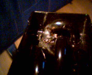

Da var jobben gjort, men om den lekker er ikke testet enda, slik ble det:
(Ikke skyt meg pga. kvaliteten på bildene, kun et WebCam)
