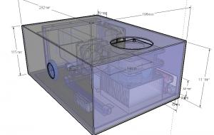

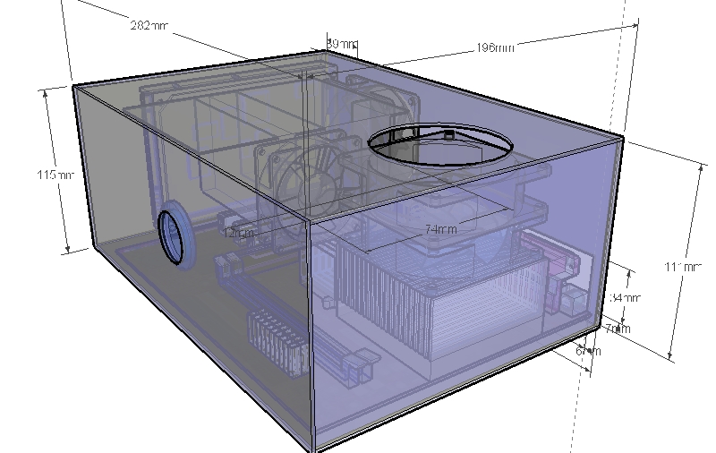

aeinstein Skrevet 3. mars 2005 Forfatter Skrevet 3. mars 2005 Du har nok rett i at shuttlepsuen blir litt drøy... den har bare en 40mm til å kjøle 250 W og da blir det litt mye støy. PCen kommer dog bare til å bruke 130W . Men heldig som jeg er så kom Odd (oddarne84 - en verdenslegende inne peltierkjøling av shuttle ) med en god ide. Han hadde nemlig liggende en gammel PSU. Med målene 180x110x55, hvilket vil gjøra kassa pittelittegranne større, men ikke mer enn at vi kan leve med det, med tanke på at jeg sparer 600,- + frakt + venting OG jeg kan bruke Papst 80mm 12dB i steden for 40mm hviinere . Jeg får sett denne PSU i dag, kanskje, og så kan jeg hjem i helga å fikse plater etter noe modifiserte mål, er jeg heldig så ligger det en 80mm hull borrer greier hjemme også. Jeg var sikker på at de første tegningene skulle bli de endelige .... men jaja... modifisere tegninger kommer til helga. Nå er det kjemi som må komme i høysetet! Psuen kommer foresten til å bli ribbet nesten uansett hvilken valget lander på... selv om det er noe risky med åpne 230V kretser......

jonas27389 Skrevet 5. mars 2005 Skrevet 5. mars 2005 Det er ikke noen som ser noen "major flaws" som må rettes på eller tas med i regningen? Det skal ikke noen cd-rom e.l. inn. Det er det ikke plass til.... Vil heller ha den liten . Vet ikke enda med pussingen av aluen.... men det kommer. Du har vel sef. tenkt å skaffe deg et hk med innebygget skjermkort? Ser også at en her i tråden mener at en shuttle-psu bråker med tanke på viften: Han (eller hun) anbefaler SilenX-vifte. Der må jeg si meg enig, SilenX er konge. Rett og slett bare best Her har du SilenX-vifter i alle størrelser og fasonger. Send en mail til vendur.no så blir du garanter sponset. De sponser alt og alle som jobber med slike prosjektet (også meg). De gir deg grtis produkter inntill 300kr eller noe sånt. Da får du sikkert en SilenX-vfite og kanskje en fjernkontroll?? Du får til og med gratis frakt
aeinstein Skrevet 5. mars 2005 Forfatter Skrevet 5. mars 2005 (endret) Update - Hardware og forandring i størresle Jeg skal begynne å fikse litt plater i morra ja (99% sikkert hverftall). Kan jo fortelle om all den kjempemoderne hardwaren først kanskje.. MSI KM3M-V Hovedkort Socket A KM266PRO, ATA/133,Lyd, m-ATX, LAN, VGA AMD Sempron 2200+ 1.5 GHz Socket A 333MHz, 256KB cache, OEM (19*24,4cm ) Crucial PC2700 DDR-DIMM 256MB CL2.5 6ns Unbuffered, Non-parity, 2.5V, 32Meg x 64 Spire WhisperRock IV CPU-Kjøler Socket A, Opp til XP3200+ Harddisk er en 160GB Seagate Barracuda 8MB cache Og nå må dere stålsette dere: PSU = 300/350W fra ClasOhlson... men det går siden det er MER enn dobbelt så mye som all HW bruker til sammen på full load . Jeg beklager at jeg skifter PSU mening nesten like ofte som sokker, men oddarne84 sin vellvillig donerte PSU lagde en helsikes pipe/hvinelyd så den måtte jeg droppe. Likevel fikk jeg kabinettet 2cm smalere enn med hans, og 2cm smalere og bare 2cm høyere enn med shuttle PSU (600,- + frakt spart ). Jeg er da litt redd for at HD skal bli varm men vi får heller se det an og borre noen kjølehull til den. Det er ikke mer enn nok men det holder fint. Har hatt den på i 10-15 dager i strekk uten at det ser ut til å gå altfor hardt ut over den. Jeg så på en nettbutikk ett eller annet sted at cpuen er 62W, men jeg har mine tvil om at det er så mye... for den kjøleren tar utrolig godt av for den varmen hvertfall, kjøleribba er nemlig snaut lunken når jeg tar på den så nær core som mulig mens den er på. Ny og forhåpentligvis siste revisjon av kabinett-modellen er lagt ved nederst. Endret 17. mars 2005 av aeinstein
