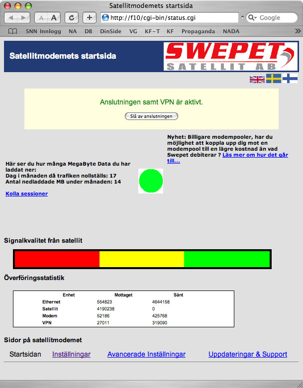

steveak Skrevet 25. februar 2005 Skrevet 25. februar 2005 Tenkte jeg skulle informere litt om satelitt via internett hvis noen er interessert. Etter drøye to måneders venting, fikk jeg endelig satelittmodemet og abo i posten i dag. Systemet er basert på et Emitor F10 satelittrouter og tjenesten er levert av svenske Swepet (Paramont i Norge) og data leveres via Thor II-satelitten som er den samme som Canal Digital f.eks. Selve boksen er svært enkel å installere. Jeg plugget inn satelittkabelen (tok den for øyeblikket fra canal digital tuneren) i modemet, satte i strømmen og plugget inn ethernet-kabelen. Etter å ha skrevet f10 inn i nettleseren, dukket routeren opp med en veldig enkel konfig-meny hvor man bl.a. skriver inn sin egen ISP (i mitt tilfelle tiscali) telefonnr. Konfigmenyen viser også signalstatus på satelittsignalet. Greit å vite... Øverst på menyen står det en stor koble-til knapp. Et trykk på denne, og modemet ringer opp ISP'en og oppretter deretter automatisk en VPN-forbindelse til Swepet. Hele denne prosessen skjer automatisk og tar ca 25sek hos meg. Deretter er det bare å surfe på. Jeg var veldig spent på hvordan det ville fungere da det er dårlig med info på nettet fra andre brukere. Og svaret? Over all forventning. Mange er bekymret over ping-tider etc. med satelittmodem. Glem det. Det går så det griner. For å si det sånn - jeg sitter på en 2mbit SHDSL-linje på jobben og"responsen" er mikroskopisk forskjellig. Alle programmer støttes selvsagt - har prøvd både videostreaming, fildelingsprogrammer etc. og det fungerer fint. Jeg har ikke rukket å teste så mye ennå, men noen hastighetstester etc. har jeg kjørt. Det varierer litt, men i området 400-450 kbits/s nedlasting ca. Jeg har 512kbps aboet til 398/mnd. Hele pakkelakken kommer på 2500 kr. ca i engangskostnad for modemet (må leveres tilbake ved endt abo dog...) pluss din ISP-kostnad til utdata som går på vanlig modem/isdn hastighet. Og om jeg savner ut-farten? Vel. Ja, selvfølgelig. Men mye mindre enn jeg trodde. Til surfing og nedlasting går det faktisk veldig mye en vei...Ned. For mitt vedkommende blir det å sende noen mail med bilder og sånt, og det går greit via modemet. Store tunge filer sender jeg fra jobben uansett allerede så... Oppsummering: Veldig, veldig fornøyd foreløpig. Superenkelt å sette opp, fungerer veldig kjapt, responsen er meget, meget bra. Bra løsning for de som ønsker bredere bånd men som ikke kan få ADSL fordi vi ikke får ha kobberen for oss selv pålinja...
steveak Skrevet 25. februar 2005 Forfatter Skrevet 25. februar 2005 Dette er menybildet på satelittrouteren.

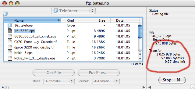

steveak Skrevet 25. februar 2005 Forfatter Skrevet 25. februar 2005 (endret) Filnedlasting med Fetch FTP (bruker Macintosh jeg da...) på 3 mb ca Endret 25. februar 2005 av steveak
