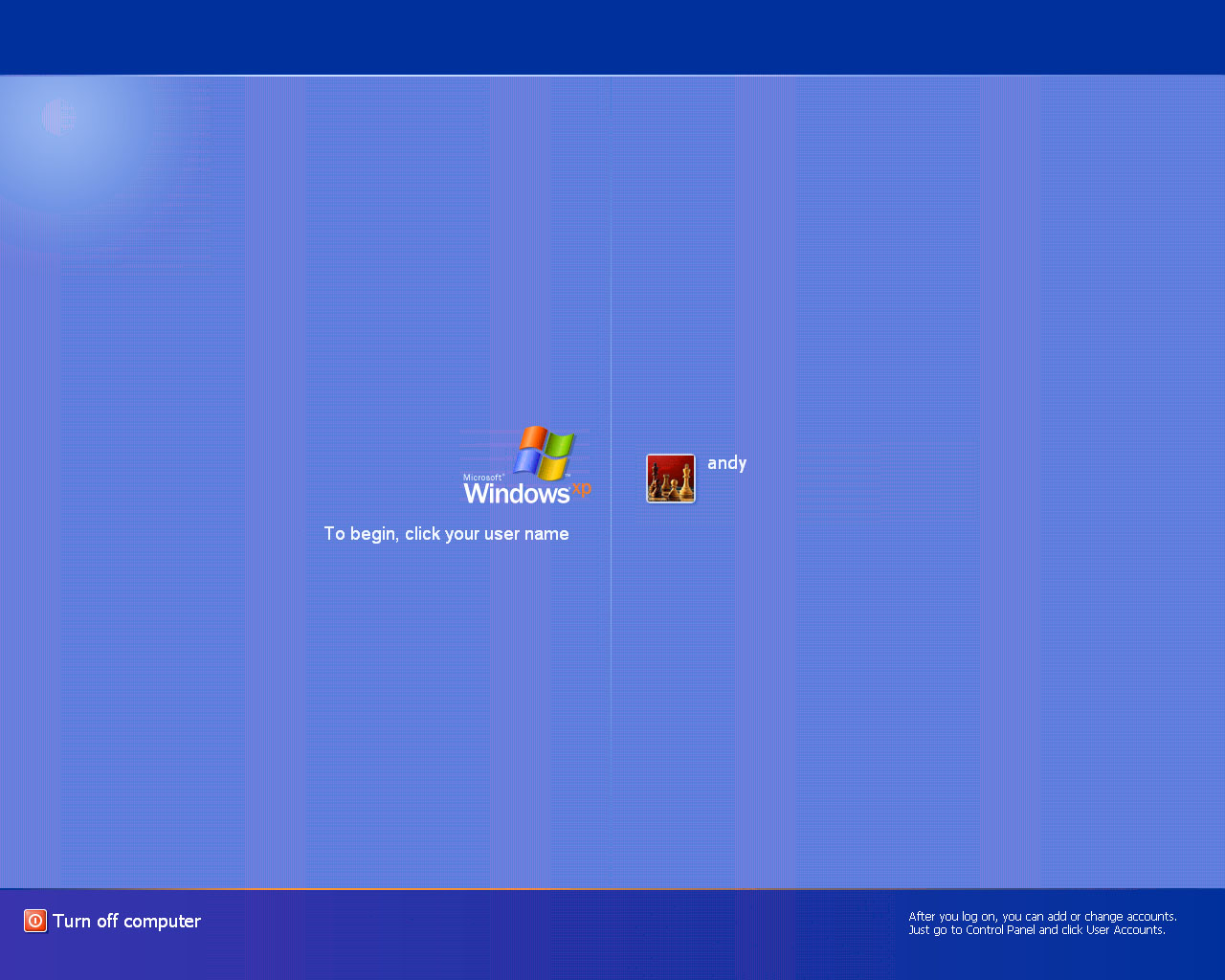

Allikevel fikk jeg Vertikale artifacts på skjermen. 4-5 forholdsvis brede 2 cm bortover skjermen.

Men dessverre er artifacts fremdeles der.

Bla. i CS source tar det virkelig helt av. Grafikken blir helt merkelig. Textures ligger i lag og prikker over hele skjermen. (nei, har ikke tatt noe ;)
