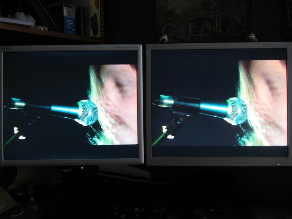

KongeOdin Skrevet 17. februar 2005 Skrevet 17. februar 2005 (endret) Jeg bestilte en 1770nx i tillegg til min 1760nx. De står ved siden av hverandre på skrivebordet. En ting jeg merker, og irriterer meg over er at med en gang jeg beveger hodet litt, eller beveger et vindu på skjermen, da blir bildet litt kornete der det er bevegelse, eller der jeg ser. Min 1760 nx har ikke dette problemet, dette ser jeg helt klart dersom jeg trekker et vindu over fra den ene skjermen til den andre. Dessuten er fargene kjøligere med mer blåfarge og mindre lys på 1770nx. Jeg har prøvd å bytte mellom både kabler på de to skjermene og dvi utganger fra grafikkkortet mitt, 1770nx har disse symptomene samme hva. Da hjelper det ikke at det er 12ms på1770nx. Dersom jeg hadde visst dette hadde jeg helt klart gått for to 1760nx istedetfor en av hver. Er det noe galt med produktet mitt? Endret 18. februar 2005 av KongeOdin

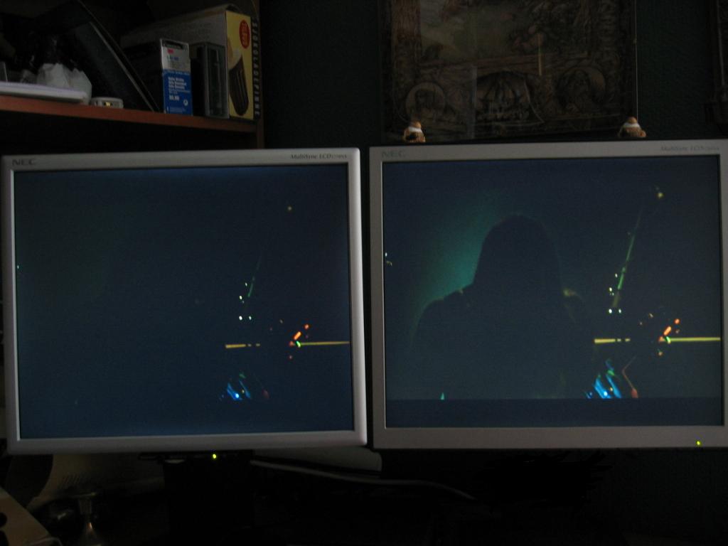

KongeOdin Skrevet 18. februar 2005 Forfatter Skrevet 18. februar 2005 (endret) Her er et bilde av hva jeg mener. En har en slags prikk/dither/kornete effekt på skjermen til venstre som er min 1770nx. Bildet tok jeg ved å flytte kameraet litt til siden mens jeg tok bildet, slik at fenomenet oppsto på samme måte som når jeg beveget hodet eller blikket. Endret 18. februar 2005 av KongeOdin

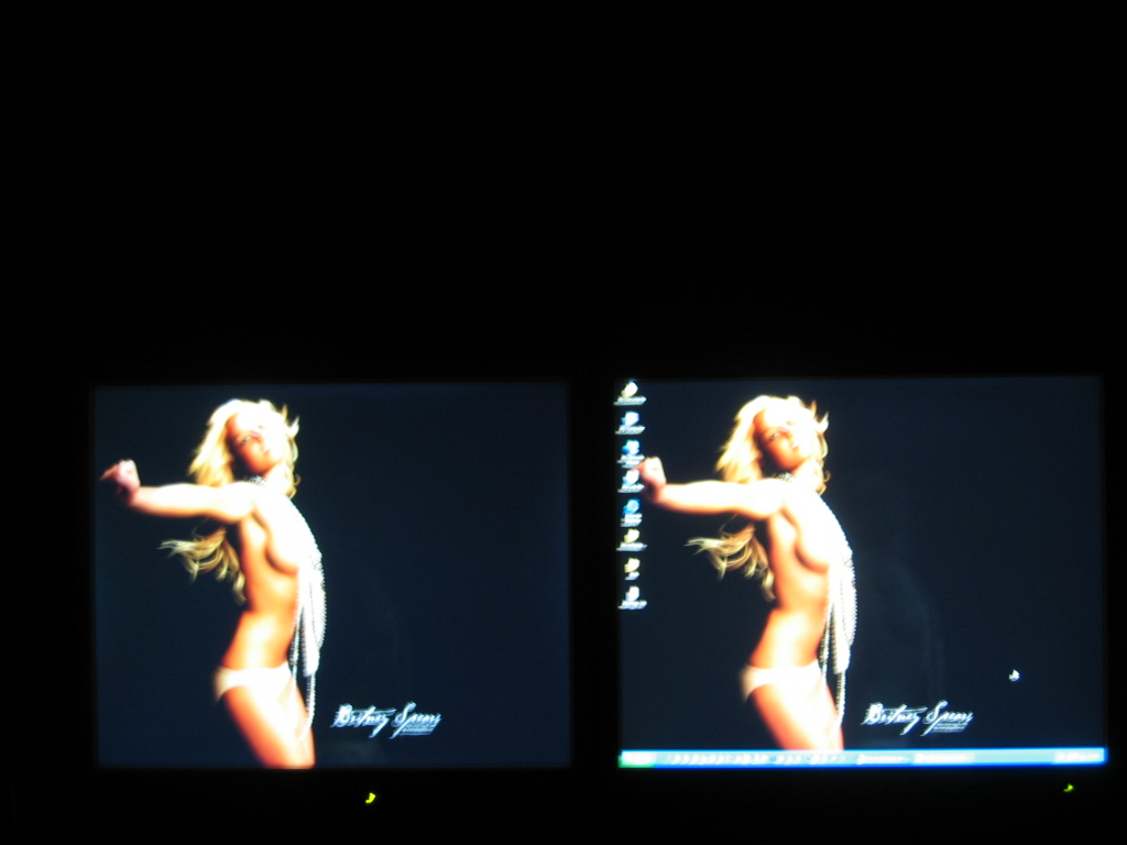

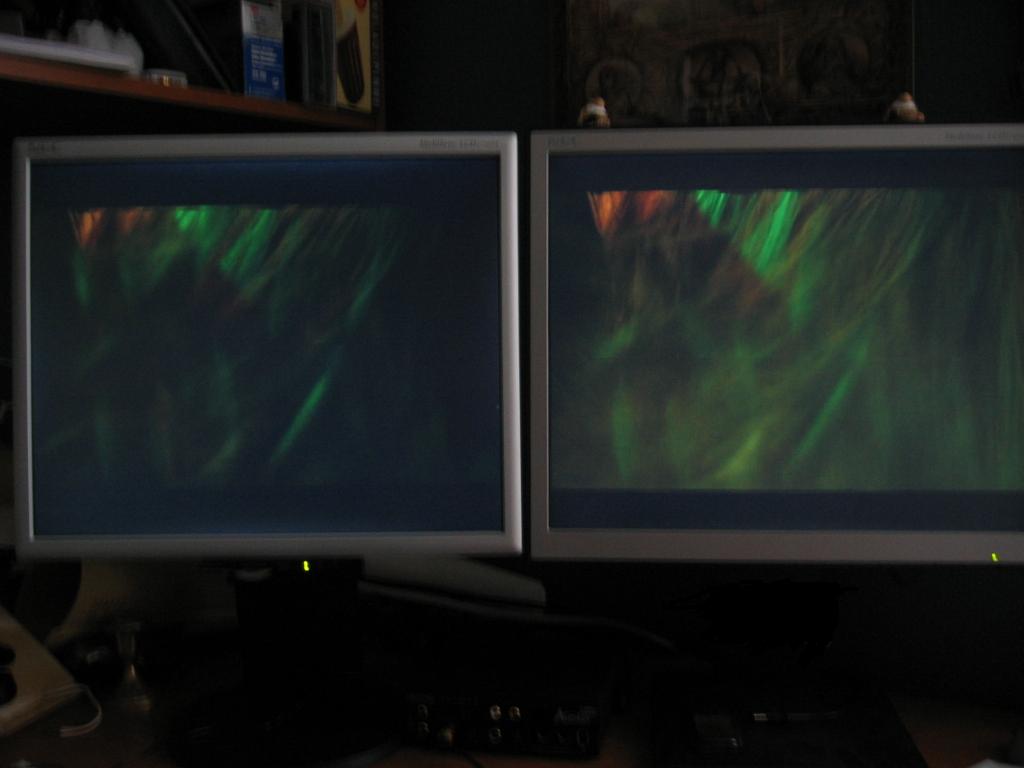

KongeOdin Skrevet 18. februar 2005 Forfatter Skrevet 18. februar 2005 (endret) Det viste seg at froskjellene i farger og tearing for dette bildet og bildene under kom av forskjeller på høyre og venstre dvi utgang på kortet. Bildet over er korrekt. Bildet på 1770nx er mer kornete, det er også mer blått, samme hvilke modus man bruker, være seg srgb eller alle de andre. Svartkontrasten ser like god ut på begge skjermene. Endret 18. februar 2005 av KongeOdin

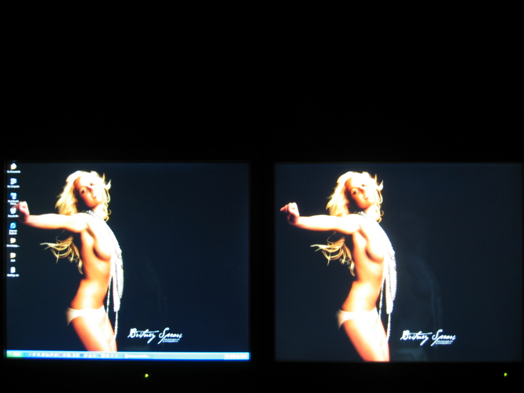

KongeOdin Skrevet 18. februar 2005 Forfatter Skrevet 18. februar 2005 Her er et til der hvor man ser tydelige baklys på 1770nx.
KongeOdin Skrevet 18. februar 2005 Forfatter Skrevet 18. februar 2005 (endret) At sortfargene flyter inn i hverandre har bare med om jeg bruker høyre eller venstre dvi utgang, fra mitt xfx6600gt. Endret 18. februar 2005 av KongeOdin

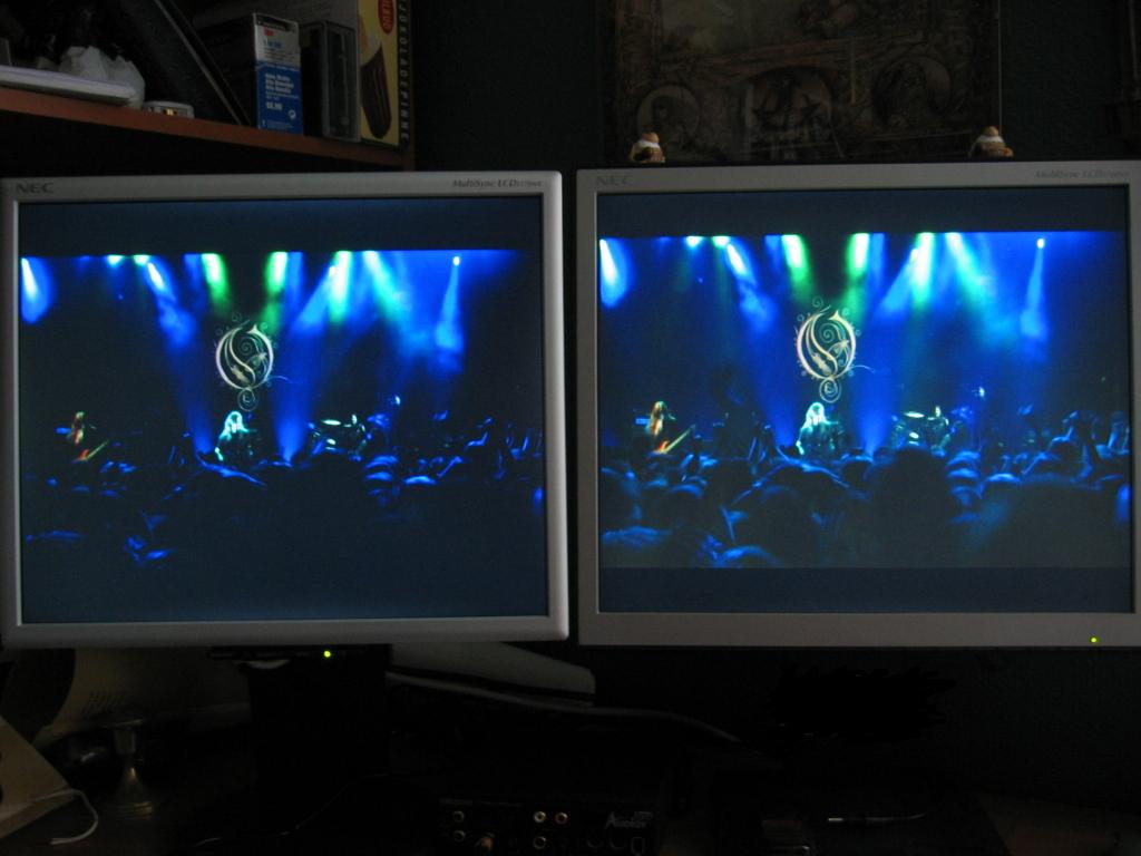

KongeOdin Skrevet 18. februar 2005 Forfatter Skrevet 18. februar 2005 Fordelen med 1770nx til venstre er nok raskere oppdateringstid på 12 ms, kontra 16ms på 1760nx til høyre. Man kan tydelig se at bildet er mersmurt ut over i skjermen til høyre.

KongeOdin Skrevet 18. februar 2005 Forfatter Skrevet 18. februar 2005 Jeg prøvde Britney spears bildet, for å se om skyggen kom klart frem på skjermene.
KongeOdin Skrevet 18. februar 2005 Forfatter Skrevet 18. februar 2005 (endret) Byttet om dvi portene til skjermene. Syntes det ser ut som om skyggen er passe mye svakere på 1770nx. Klarer ikke å justere gamma til å få den til å syntes godt heller uten at skyggen blir kontrastfylt med harde overganger. Endret 18. februar 2005 av KongeOdin
