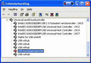

Har selvsagt installert alt som er av medfølgende drivere til de enhetene jeg forsøker å plugge inn, og jeg har også forsøkt å høyreklikke på USB-enhetene i Enhetsbehandling og søke etter oppdaterte drivere, men får tilbakemelding om at det ikke finnes nyere drivere. Dessuten er det noe som er rart: Jeg har, som sagt, kun seks (6) fysiske USB-porter på hovedkortet, men i Enhetsbehandling kommer det opp ikke mindre enn ti (10)! Logiske porter, fysise porter? ... er ikke helt pro på dette her, som man skjønner.... Har forsøkt å avinstallere de enhetene jeg tror er "gamle", men når jeg omstarter maskinen er de jo der igjen. Og f...skapet virker ikke, uansett hva jeg gjør. :no:

Driveren på den enheten det er mest problemer med (den interne kortleseren) er c:\windows\system32\drivers\usbstor.sys som ser ut til å være en del av SP1. Ingen info om hvilken *.inf-fil den er relatert til, ser det ut til.
...og hvorfor har jeg forresten så mange (10) forekomster av USB-enheter i enhetsbehandling når jeg bare har 6 porter...? De fleste av dem har flere drivere knyttet til seg, mens USB-masselagringsenhet (kortleseren det er problemer med) bare har en driver (nevnt ovenfor). Det er visst mer mellom himmel og windows enn hva vi dødelige aner... :hmm:

Det er helt normalt med så mange usbenheter i enhetsbehandlingen. Ikke alle er fysiske enheter, man også kontrollere osv.
