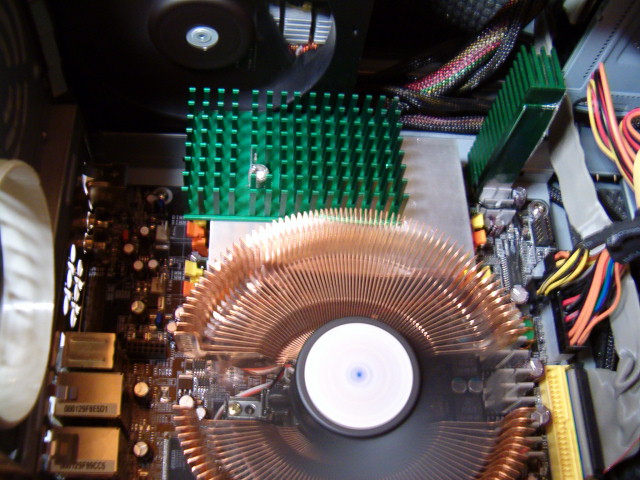

Boralis Skrevet 5. juli 2005 Skrevet 5. juli 2005 (endret) Leita frem en gammel 120 mm vifte som jeg monterte på en bit plexi og laget hull for skruer så disse passet i orginale hull i kabinettet. Denne blåser så rett inn på brikkene og jeg kan knapt kjenne at de blir varmere enn fingrene selv ved 3,9V En annen ting er jo å fjerne de orginale heatsprederne som er på og sette på slike som dette,de virker meget bra. Endret 5. juli 2005 av Snekker`n

Re-Offender Skrevet 5. juli 2005 Skrevet 5. juli 2005 (endret) Føttirakkern hvor varm kjøleribba øverst til høyre på movedkortet blir, ja den dere vet Fikset akkurat en nødløsning på dette (se bilde) Hmm.. kanskje det var på tide å flytte prosjektet til en tråd vidre på overklokking.no? kan vel begynne å bli litt off topic for å si det sånn Endret 6. juli 2005 av ArcticOC

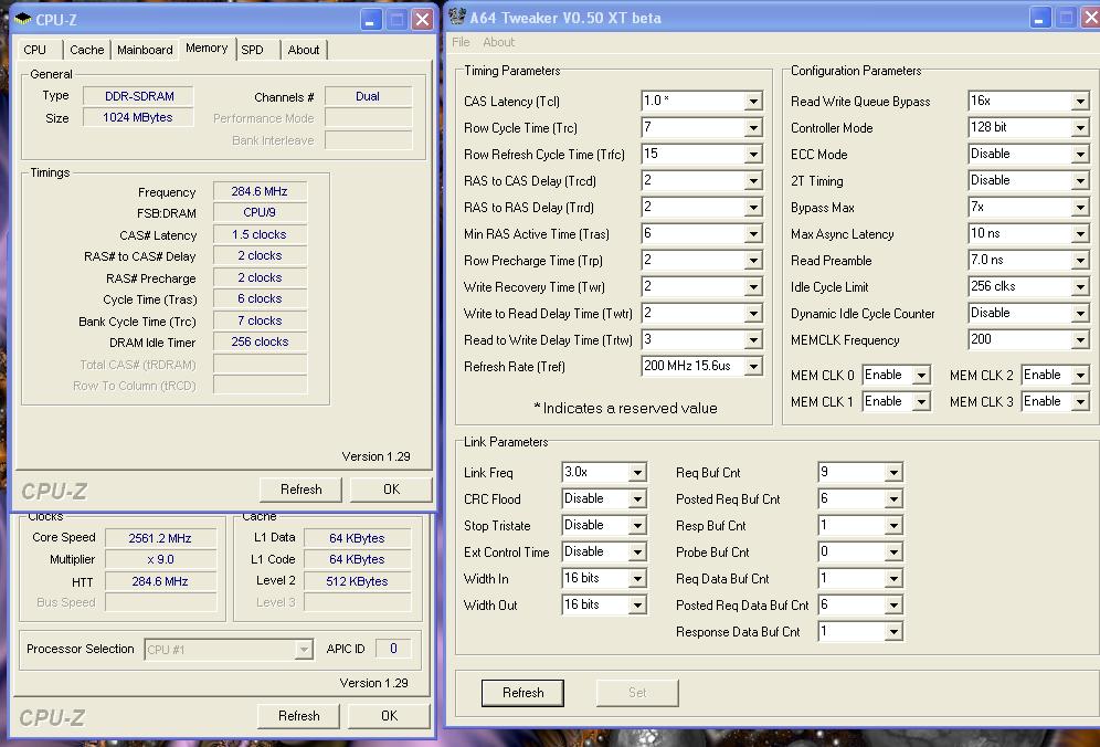

Re-Offender Skrevet 6. juli 2005 Skrevet 6. juli 2005 (endret) Gidder ikke å oversette teksten jeg la inn på XS, men her er det jeg har prøvd til nå med kjøleløsninga First results: Stock heatspreaders = 249MHz CAS 1,5 2 2 6 1T @3,2Volt (tested for 24hours error free, 250MHz gives me errors) Custom cooling = 257MHz CAS 1,5 2 2 6 1T @3,2Volt (3 hours of memtest no.5 and still running error free) The gain at 3,2Volt is very high :banana: ..passive aircooled that is! UPDATE: Been running the sticks @ 255MHz same settings as above but with only 3,1Volt memtest no.5 stable for over 5 hours UPDATE #2: Now running 260MHz @ same timings as above and 3,1Volt (25 loops @ test 5 and still running) UPDATE 3#: Pumped up the Voltage to 3,6Volt and got 276MHz/DDR552 memtest stable. At 280MHz/DDR560 I get 2 errors at test #6 each run, all other test is error free at this speed. CAS 1,5 2 2 6 1T NOTE! All test`s is run in dual-channel Sticky: Post your Pics of Ram Cooling ( 1 2 3 4 5 ... Last Page ) Endret 6. juli 2005 av ArcticOC
Franking Skrevet 6. juli 2005 Skrevet 6. juli 2005 Vanvitig bra Articoc. kan ikke du poste litt mer setinger du kjører på rammen. Eller link til hvor man blir litt lurere når det gjelder alle de andre innstilingene en de fire viktigste. Hvillken bios bruker du nå articoc
Re-Offender Skrevet 6. juli 2005 Skrevet 6. juli 2005 (endret) Vanvitig bra Articoc. kan ikke du poste litt mer setinger du kjører på rammen. Eller link til hvor man blir litt lurere når det gjelder alle de andre innstilingene en de fire viktigste. Hvillken bios bruker du nå articoc Takker Joda, jeg kommer tilbake med windows screendumps med cpu-z, a64tweaker o.s.v Kjøleren/systemet er helt nytt og det kan fort gå noen dager før jeg har funnet den absolutt høyeste frekvensen jeg kan kjøre på *forske* På 280MHz får jeg kun feil i test nummer 6 (2 feil pr.loop), skal se om jeg ikke klarer å kvitte meg med disse, har allerede prøvd en del instillinger i BIOS, men som dere alle vet er det "litt" der inne man kan stille på :!: Gleder meg spesielt å se hvordan de syntetiske minnetestene i SiSoftSandra blir Jeg bruker 623-2 BIOS (beta) Endret 6. juli 2005 av ArcticOC
Re-Offender Skrevet 6. juli 2005 Skrevet 6. juli 2005 Leita frem en gammel 120 mm vifte som jeg monterte på en bit plexi og laget hull for skruer så disse passet i orginale hull i kabinettet.Denne blåser så rett inn på brikkene og jeg kan knapt kjenne at de blir varmere enn fingrene selv ved 3,9V Pent og ryddig oppsett du hadde.. Tror kanskje du hadde fått enda mer effekt hvis du "ductet" fra vifta fram til brikkene. 3,9Volt? får du høyest overklokk på det? Mine klokker dårligere når jeg kommer over 3,7volt
Boralis Skrevet 6. juli 2005 Skrevet 6. juli 2005 Vel,mulig det hadde blitt kjøligere da,men jeg har denne i tillegg. Denne står jo på ene siden av hk og blåser luft inn over brikkene i tillegg har jeg som nevnt den over og en 120 mm på motastt side (bak på kabinettet) som drar ut luft bruker 3,5 -3,6 V ved klokking, at jeg nevnte 3,9 var fordi jeg testet temp ved denne volten.
