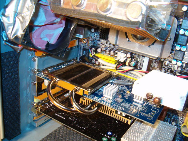

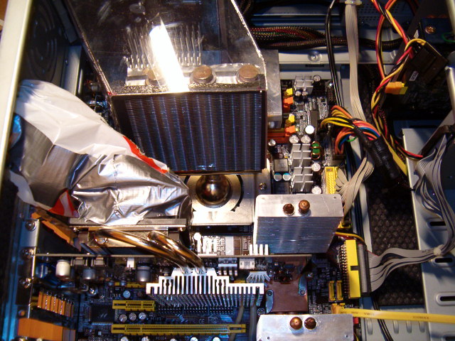

Re-Offender Skrevet 22. oktober 2005 Skrevet 22. oktober 2005 Som spesielt ArcticOC på glimrende vis har demonstrert er det ikke den totale mengden luft man klarer og få gjennom kassa som er avgjørende, det er mye viktigere hvordan man utnytter luften.Selv bruker jeg feks kun Mist psu som eneste kabinettvifte for å trekke luft ut. Så har jeg en stor saktegående inntern vifte som blåser mot strømforsynings- mosfet, og den luftstrømmen streifer også minnebrikkene. (I en del tilfeller er det sikker greit å bruke to vifter for og få kjølt det som trengs) Takker! Stemmer at det er hvor luftstrømmen benyttes som teller mest og ikke total mengde som blir tilført! Jeg er delvis tilbake på forumet etter en lengere pause pga 110timer med jobb på 8dager, føttirakkern så lei jeg er jobben akkurat nå Har løst den siste lille problemet i det store puslespillet mitt, skjermkortkjøling (passiv).. Jeg benytter meg nå av en VGA kjøler fra Thermalright, modellen heter V1 og passet midt i blinken i systemet mitt. På bildet ser dere kjøleren montert. Ducten som her er brukt er mildt sagt provisorisk og jeg holder på med å lage en skikkelig strøken en i polykarbamid som er samme stoffet som brukes på CPU ducten min. Testene viser at temperaturen på GPU ikke under noen omstendigheter overstiger 75grader, kortet fungerer uansett fint opp til 95grader.
Re-Offender Skrevet 22. oktober 2005 Skrevet 22. oktober 2005 Bilde av oversiden uten den midlertidige ducten montert. Kortet er et sapphire x800xl
pcp160 Skrevet 23. oktober 2005 Skrevet 23. oktober 2005 ArcticOC Postet i går, 21:55 Takker! Stemmer at det er hvor luftstrømmen benyttes som teller mest og ikke total mengde som blir tilført! Jeg er delvis tilbake på forumet etter en lengere pause pga 110timer med jobb på 8dager, føttirakkern så lei jeg er jobben akkurat nå Har løst den siste lille problemet i det store puslespillet mitt, skjermkortkjøling (passiv).. Ja, ditt bygge, med sine gjennomtenkte løsninger, og spesielt dutchingen understreker deler av poenget mitt på en fin måte. Men denne siste nyskapningen, skjermkortkjøleren, kan du forklare den litt. Jeg formoder at det vi ser på oversiden av skjermkortet er "radiatoren" som avgir varmen, og da stusset jeg litt over at den tilsynelatende ligger helt nedpå printkortet. Hadde det vært en avstand der vil jeg tro man letter vil kunne oppnå en viss selvtrekk gjennom "radiatoren"? (for du har vel ingen vifte i enden av den midlertidige dutchen..?) Det er da ikke en påstand, eller kritikk, men et spørsmål ArticOC. Vel, vakkert er det i alle fall, dette er kunst i mine øyne
