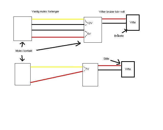

ghost7 Skrevet 13. februar 2005 Skrevet 13. februar 2005 (endret) Hei som de ser på bilde so har eg laga meg ein slik molex forlenger for å få viftene ned på 7v. so lurer eg på om det har noko negativ innvirikning på psu? har kobla 4 vifter på den og alt er stille og fint no... Endret 13. februar 2005 av ghost7
maze Skrevet 13. februar 2005 Skrevet 13. februar 2005 4 vifter er inget problem på denne metoden. Ensete ulempen jeg kan tenke meg er at det du bruker feks 3W av både 12v kapasitetet og av 5v kapaiteten. Så du mister på en måte det dobbelte av psu effekt selv om du ikke bruker det. altså med 3w belastning mister du 6w.
ghost7 Skrevet 13. februar 2005 Forfatter Skrevet 13. februar 2005 ok. nok Watt å gå på berre lurte på om det har noko innvirkning på psu... sånn elektronisk sett...e rjo litt billigere løysning enn å kjøpe vifte styring for å sette ned farten eller begynne å kutte og lodde inn motstander...
Hårek Skrevet 13. februar 2005 Skrevet 13. februar 2005 Gravde fram en gammel tråd hvor vi diskuterte dette. Les mine innlegg om eventuelle farer med slik kobling. http://forum.hardware.no/index.php?showtopic=272180&hl=psu
ghost7 Skrevet 13. februar 2005 Forfatter Skrevet 13. februar 2005 Gravde fram en gammel tråd hvor vi diskuterte dette. Les mine innlegg om eventuelle farer med slik kobling.http://forum.hardware.no/index.php?showtopic=272180&hl=psu nice takker... sida hd og div andre ting bruker 5V linja då går jo alt greitt... eller bruker ikkje hdd det? etter å ha lest det som står i linken du skreiv so burde alt går greitt so lenge det er noko som bruker 5Volteren meir enn den blir brukt osm jording... so viss diskene bruker den då går jo alt greitt... http://people.freenet.de/s.urfer/7vtrick.htm
