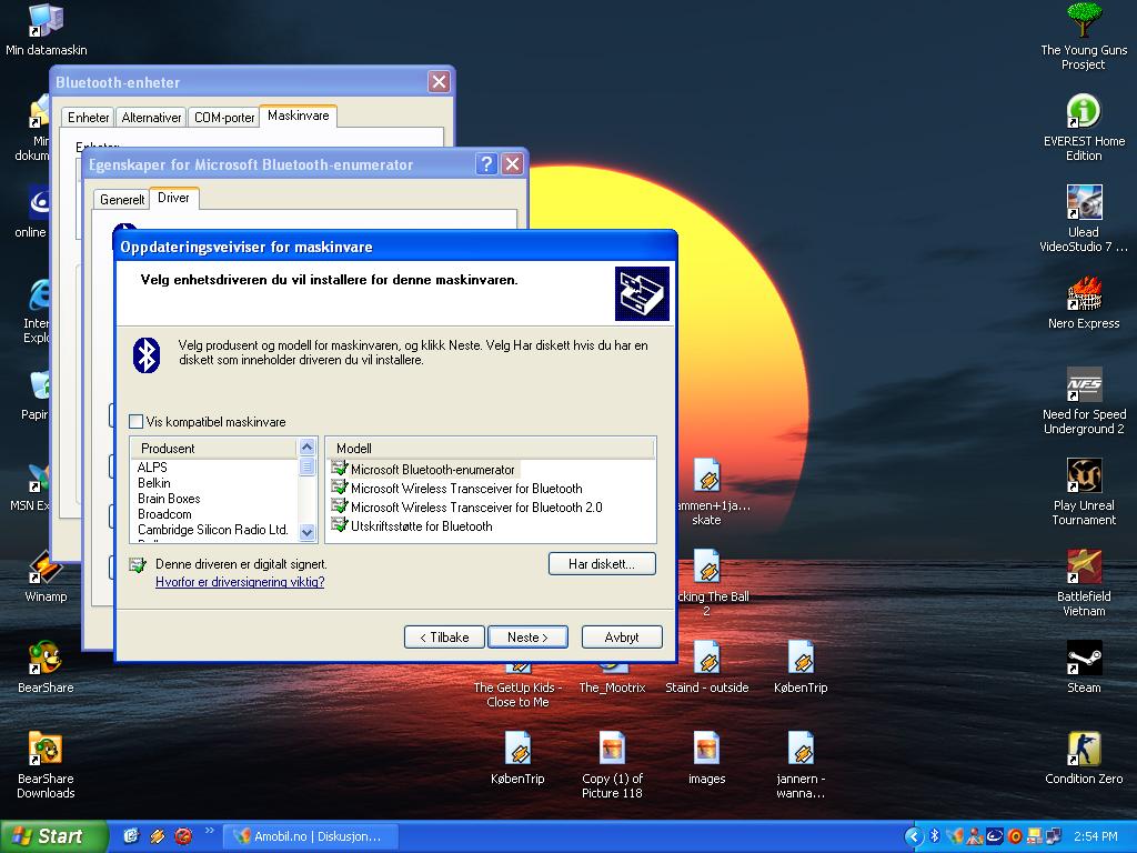

Crazysteps Skrevet 12. februar 2005 Skrevet 12. februar 2005 Gå inn på enhetsbehandling via kontrollpanel i Xp og endre driverne til BT'en fra microsoft sine til billionton sine. Har du XP SP2 legger nemnlig denne inn egne drivere, selv om du installerer med billionton sine. Deretter åpner du den com-porten BT'en bruker i det programmet du skal overføre med.

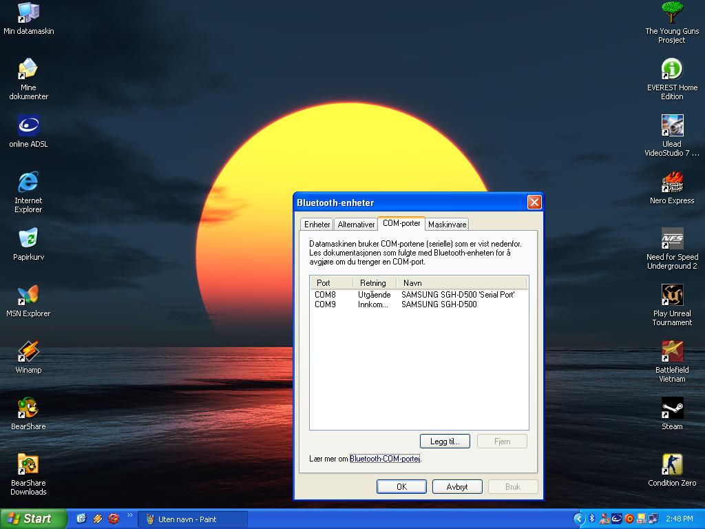

GunsN'Roses Skrevet 13. februar 2005 Forfatter Skrevet 13. februar 2005 jeg har avinstallert og installert på nytt.. men se på vedlagt fil,, det står ikke serial port på innkommende de som har klart det å sende inn til data,, hva gjorde dere?
GunsN'Roses Skrevet 13. februar 2005 Forfatter Skrevet 13. februar 2005 og her kan dere se at jeg ikke finner billionton diver "Deretter åpner du den com-porten BT'en bruker i det programmet du skal overføre med. " jeg skjønte ikke det med com port noen som kan sende print screen bilde om hvordan innstillingene skal være,, eller har msn også [email protected] vil veldig løse dette problemet
