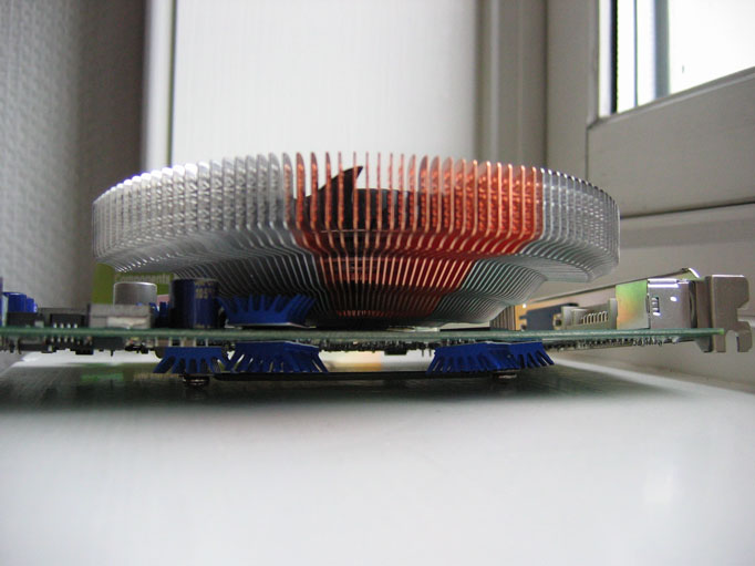

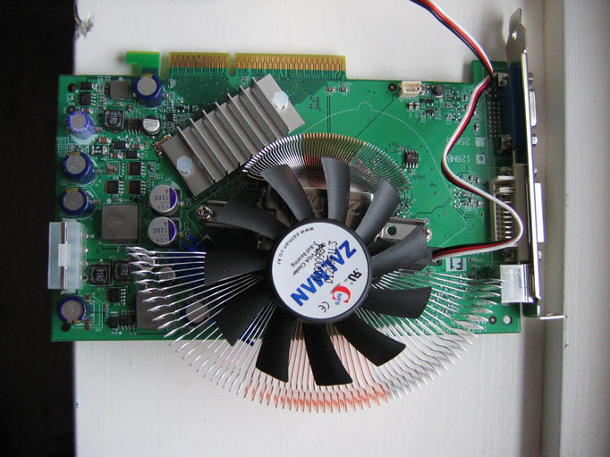

patro Skrevet 12. februar 2005 Forfatter Skrevet 12. februar 2005 Her er to bilder av resultatet for min del. Som man ser har jeg latt være å feste to av minnekjølerne og latt to sitte halvveis på minnebrikkene på undersiden av kortet (der viften sitter). På oversiden har jeg satt på alle fire. Om det har noen virkning vet jeg ikke, men min GPU har aldri temperatur over 50-55 grader (uklokket). Sånn.
Stig Jøran Skrevet 14. februar 2005 Skrevet 14. februar 2005 Her er to bilder av resultatet for min del. Som man ser har jeg latt være å feste to av minnekjølerne og latt to sitte halvveis på minnebrikkene på undersiden av kortet (der viften sitter). På oversiden har jeg satt på alle fire. Om det har noen virkning vet jeg ikke, men min GPU har aldri temperatur over 50-55 grader (uklokket). Sånn. Da er det vel mulig man får noen grader lavere med den som er i ren kobber?
patro Skrevet 14. februar 2005 Forfatter Skrevet 14. februar 2005 Det kan godt tenkes - ved vanlig kontorarbeid ligger temperaturen på rundt 35-40 grader og ved load altså ikke mer enn 50 - 53 grader. Det eneste som måtte være litt negativt ved å velge den i kobber er at den er tyngre, og dermed gjør vektforskyvningen enda litt større. Når jeg kjøpte kort og vifte rådet selgeren meg å velge den i Alu/kobber fremfor den i ren kobber nettopp fordi vifta ville stikke utenfor kortet. Men om dette er noe stort poeng, tror jeg ikke. Den i kobber veier 270 gram mens den i Alu/Kobber veier 180 gram. Så får de med litt mer peiling greie ut om dette er vesentlig...
