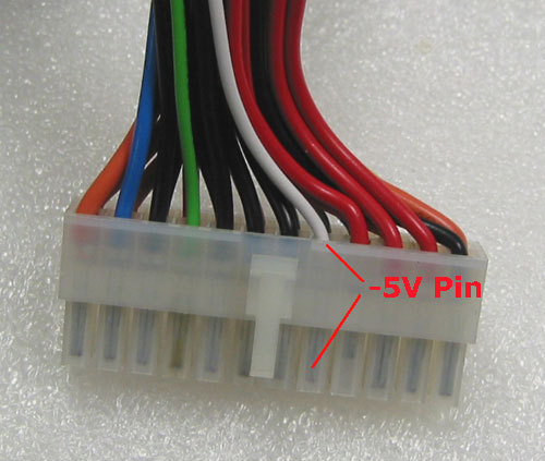

Gladideg Skrevet 9. februar 2005 Skrevet 9. februar 2005 (endret) ok, det som er problemet da, er at du trenger en strømforsyning med -5v på ATX pluggen til hovedkortet... Jeg tror det har seg slik at dette kortet krever den nye ATX2.2(rett meg hvis jeg har feil) standard strøm tilkoblingen... MSI har krevd dette pga Soundblaster chip'n på HK'et... Har du dette på din strøm forsyning? Hvis ikke kan jeg utdype dette mer... Endret 9. februar 2005 av w0lla
drvcd Skrevet 9. februar 2005 Skrevet 9. februar 2005 Kjent problem. les http://diamondclub.msi.com.tw/eng/forum/fo...splay.php?fid=1 Mulig du t.o.m må oppdatere eeprom.
