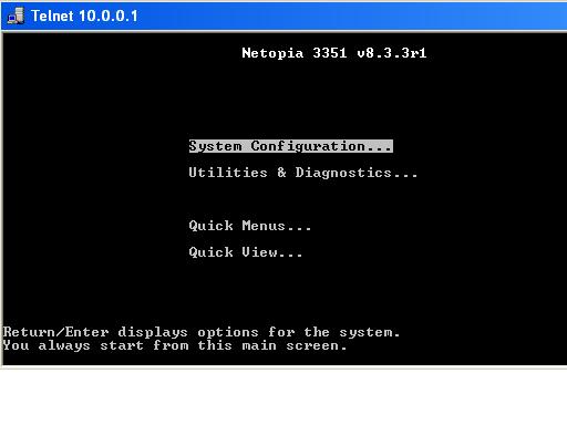

BlitzKrieg Skrevet 9. februar 2005 Skrevet 9. februar 2005 Hei! Har nett fått oppgradert firmware'n i min Netopia 3351. Har lest at 3351 skal kunne takle web-grensesnitt og "passthrough" funksjon. Har nyeste firmware (fekk gjennom NGT sin "endringsweb", og er versjon: v8.3.3r1. Mine spørsmål er: #1 Fungerer web-grensesnitt mot (da meiner eg ikkje NGT sin endringsside) NGT sine netopia 3351? #1.1 Viss ja på #1, Hvilke brukernavn og passord må til for å komme inn her? Er det eventuelt noe eg kan slå på gjennom telnet for å åpne for web grensesnittet? #2 Noen som kan forklare hvordan eg setter opp passthrough funksjonen i denne ruter'n? #2.1 Har eg for ny firmware til at passthrough går? Har det blitt disabled av NGT? Noen som har en firmware der det går an å bruke passthrough? Håper noen der ute kan hjelpe! `Er vel MANGE der ute som sitter med NGT sine rutere... Hadde vert med litt hjelp!

BlitzKrieg Skrevet 9. februar 2005 Forfatter Skrevet 9. februar 2005 Sozinho: takker for svar. Er bare at med min ruter får eg ikkje opp "wan" settings, ikke med denne firmware'n ivertfall. Lure på: Går det an å resette ruter, legge inn passthrough for så å aktivere ruteren, eller mister eg det eg la inn om passthrough da? For i så fall ser eg ingen mulighet for å sette opp passthrough. Får som sagt ikkje opp "Wan" settings på noen av undermenyene når eg telnet'er mot rutern Bruker id: P(kunder nr - 10000) Passord: (fått fra net på passord brev)
Sozinho Skrevet 9. februar 2005 Skrevet 9. februar 2005 Ettersom jeg husker må du logge inn som "admin" i routeren. Brukernavn: ngt Passord: Tshml55 eller ChkBid114 Husk å være forsiktig med hva du gjør i routeren (=
BlitzKrieg Skrevet 9. februar 2005 Forfatter Skrevet 9. februar 2005 Takker nok en gang! Det siste passordet funket, og no får eg opp WAN settings. Skal prøve det som manualen tråden du linket til sier. Gir tilbakemelding seinere/eller i morgen om og hvordan det gikk Takker!
