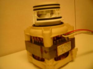

Hvilken pumpe er dette?
Hvilken type pumpe er dette?
Tror selv det er en vaskemaskinpumpe, men er ikke helt sikker.
Grunnen til at jeg spør er fordi jeg har hørt at vaskemaskinpumper kan "brenne opp" etter kort bruk. Kan noen bekrefte dette?
Spec: 220v ac. 4,03w/403w (usikker)
Ja, det er en vaskemaskinpumpe, og det du har hørt, er helt riktig!
Vaskemaskinpumper er IKKE beregnet for kontinuerlig drift, og vil til slutt kunne gå varme / kortslutte.
En annen sak er at de bråker som et h***te, og er i praksis "umulige" å bruke i et vannkjølingsanlegg.
Forslag: Glem hele greia! :thumbdown:
Btw; En passende vannpumpe kan du kjøpe "overalt", med ganske hyggelige priser også! Sjekk diverse webshops, så skal du se.....
ejg har testet den i en bøtte, den var temelig lydløs, ble ikke varm heller, tror du det er muligt og kjøle den ned og bruke den til testing av et kjøleannleg?
Senket du hele greia i en bøtte :ohmy:
Eller?
senket "pumpedelen". MAO: den delen som er lagd av plast, er ikke helt idiot :) (dessuten passet jeg på og bruke en jordet kontakt)
