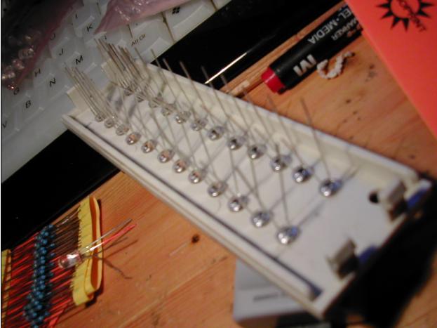

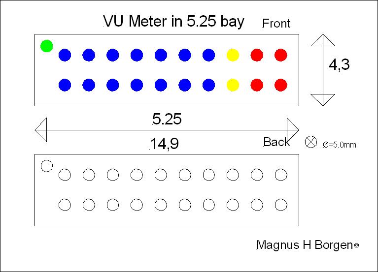

hurr Skrevet 7. februar 2005 Skrevet 7. februar 2005 (endret) Hoi hoi, kjedet meg litt i helgen så kom på en ide på kabinettet mitt som jeg så for meg som en rå mod, det er nemmelig et hjemmelaget VU meter som jeg setter inn i et deksel som sitter forran på pcen altså en 5,25" bracket. Her er plan tegningene og videre bilder, mer stuff kommer jo lengre jeg kommer, kom gjerne med tips og spm. Jeg lurer også om det er noen andre som har noen tips om hvordan hvilket prog jeg burde bruke. Hurr Endret 7. februar 2005 av hurr
hurr Skrevet 7. februar 2005 Forfatter Skrevet 7. februar 2005 Her er kommer bildene opp, her er en smakebit mens resten legger på imageshack, jeg vil legge ut nye bilder ettersom jeg kommer videre. http://img183.imageshack.us/gal.php?g=dscn54109iz.jpg&cols=4 Hurr

hurr Skrevet 14. februar 2005 Forfatter Skrevet 14. februar 2005 (endret) Hehe, det er fint folk syntes dette er tøft, Programmet jeg tenker og bruke heter discolitez og er en plugin til winamp. Diodene kjøpes som alle jeg kjøper ifra DotLight , der er det god kunde service og gode priser. Jeg kommer til og kjøpe meg et kontroller kort iogmed at mitt IC7-Max3 Hovedkort ikke har lpt port osv. Hurr Endret 14. februar 2005 av hurr
hurr Skrevet 14. februar 2005 Forfatter Skrevet 14. februar 2005 (endret) Her slenger jeg opp budsjettet etterhvert som jeg kommer lengre. Penger brukt: 18*blå leds = 50 kr - Blå diode sett med motstand 7*rgb leds = 88 kr - RGB diode 4*gule leds = 25 kr - Elfa Deksel = 0 kr - Hurr Endret 17. februar 2005 av hurr

hurr Skrevet 17. februar 2005 Forfatter Skrevet 17. februar 2005 Det humper og går her, nå har jeg fått montert alle motstander til de forskjellige diodene og fått strippet lpt kabelen, det går fremover. Stay tuned Ferdig med og lodde motstander og kortslut beskyttelse Strippet lpt kabel og plantegn Hurr
