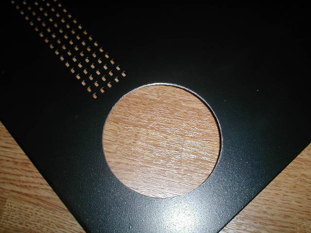

Vil tro det går bra med en 40-45mm hullsag. Man kan jo også drille nogen mindre huller i mellemrommet mellem de store huller. På denne måte beholder man stivheten i døren og dermed øker man heller ikke vibrations støyen.
Det blir lidt dyrt bare å købe en 'løs' hullsag - ofte er det lige 'dyrt' å kjøbe et helt sett med forskellige størelser på f.eks Claes Olson, Biltema osv.
Edit: Det sett Lucifer666 linker til (30-8739) er akkurat det du trenger - billigt er det også (98,-). En god batteridrill klarer å drive slike hullsager.

Jeg synes det er best å bruke ett stort hull. Bildet under er med 73mm hullsag til en 80mm vifte. (Slik som elektrikere bruker til alle veggbokser). Den størrelsen passer utmerket. Man vil få en del mer airflow med ett hull kontra fire mindre hull. Gitter et fester du i hullene du fester viften i. Husk å bruk god tid ved en slik løsning, det blir fort varmt og da blir hullsagen/fresen fort sløv.

Større vifte = mindre turtall = mindre støy!
Men hvis du lager 1 stort hull - da vil du miste stivheten i taket/døren og dermed øke sjansen for å få noget irreterende vibratjons støy - uannsett turtall.
Bedre med 4 huller (evt 5 huller for en 120mm) som jeg viste på mitt bilde tidligere.

Det bilde jeg viste på side 1 i denne tråd er en 80mm i sidedøren - hvor jeg har drillet 4 stk 30mm huller.

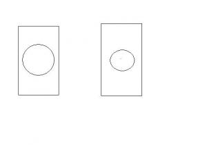

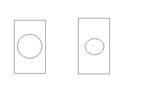

Var ikke så små jeg tenkte på.. 12cm vifte trenger jo større hull enn 8cm vifte, og kabinettet er 20 cm i bredden, blir vel finere med 8cm hull, enn et 12 cm hull da? Syns det virker så stort når man ser på kabinettet.

Tenkte på hva som blir penest av stort og lite hull i toppen? Slik som på bildet.
Stort eller lite hull?
