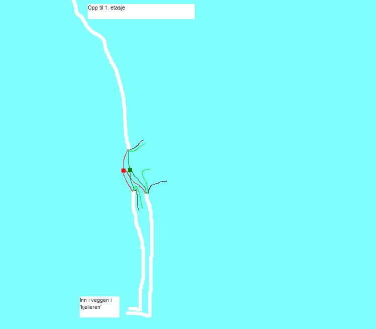

Gjest Slettet-nQdjz0 Skrevet 5. februar 2005 Skrevet 5. februar 2005 Hjemme så virker bare telefonkontaktene i 1. og 2. etasje. I 'kjelleren' så er de kobla fra siden vi hadde en som leide det før. Men nå så vil jeg at de nederste telefonkontaktene skal virke så jeg slepper en lang ledning opp til 1. til internett. Er det bare å koble sammen svart fra 1. etasje til de to svarte som går til en ledning til veggen, og gjøre det samme med lysegrønn? Skal jeg koble sammen jord også? Har ikke tegna det på bildet, men det er jord der. Hvorfor er mørkegrønn og rød kobla sammen fra før av? Trur kjelleren har en egen linje ut, er det derfor? Hvis jeg kobler feil, kan det oppstå brann o.l over tid?

Zeph Skrevet 5. februar 2005 Skrevet 5. februar 2005 (endret) Så sant dei 2 som kjem i kabelen ned er rett ledninger så skal det funke. Det kan ikkje oppstå brann. Det er jo mulig at det er koble på ein annan måte i telefonkontaktane i kjellaren som du må endre, eventuelt skifte farge på koblingen. Endret 5. februar 2005 av zeph

ok2k Skrevet 5. februar 2005 Skrevet 5. februar 2005 Det skal ikke være verre enn å paralellkoble alle kontaktene (altså rød på rød, grønn på grønn osv). Liten ting bare... har du analog linje eller ISDN? Med ISDN må du også ha en motstand i siste kontakten....

ok2k Skrevet 5. februar 2005 Skrevet 5. februar 2005 Er bare et par (en "linje") som er tilkoblet! Der kabelen går inn i huset går den inn på første kontakten, de to ledningene går så videre til neste, og videre til neste, osv Det skal bare være å koble de to til, og alt skal funke
