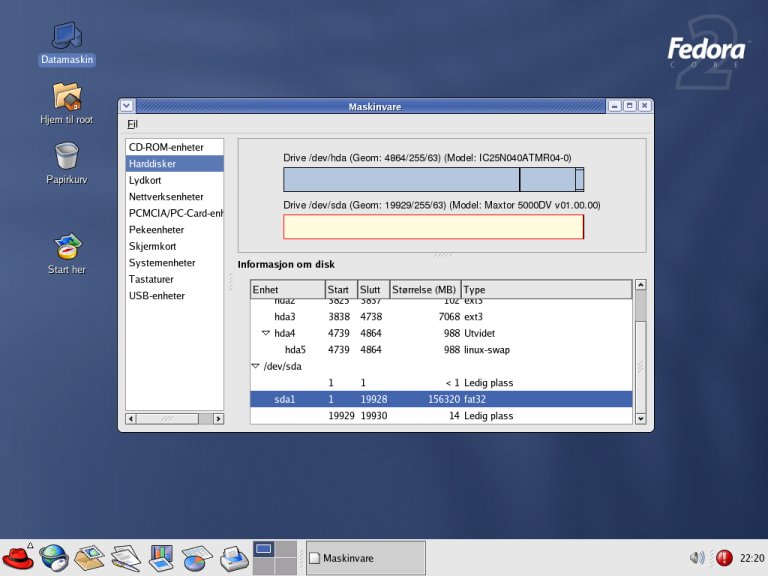

JBlack Skrevet 31. januar 2005 Skrevet 31. januar 2005 Det jeg foreslår er den tungvindte måten. Det finnes antageligvis mer lettvindt metoder, som DJViking nevner. Den tungvindt måten er å finne ut hvilken device USB-disken har. For eksempel /dev/sda1 Deretter, som root, skriv: mount /dev/sda1 /mnt/usbdisk På forhånd må du ha oppretta katalogen /mnt/usbdisk Dersom dette fungerer kan du føre inn følgende i fila /etc/fstab: /dev/sda1 /mnt/usbdisk vfat umask=0,noauto,user,rw 0 0 Da kan du senere mounte den som en bruker bed å bare skrive: mount /mnt/usbdisk Den store ulempen med dette er hvis du har flere usb-disker og du putter dem inn i forskjellig rekkefølge. Da kan device som tildeles endre seg. For å bøte på det kan man i stedet bruke udev. Men, som sagt, dette er den tungvindte metoden å gjøre ting på. Fedora har nok bedre mekanismer som noen fedora-brukere kan hjelpe deg med.
Gozarpz Skrevet 31. januar 2005 Forfatter Skrevet 31. januar 2005 Linux ser ut til å ha funnet disken. Se vedlagt bilde. Hva gjør jeg nå?
