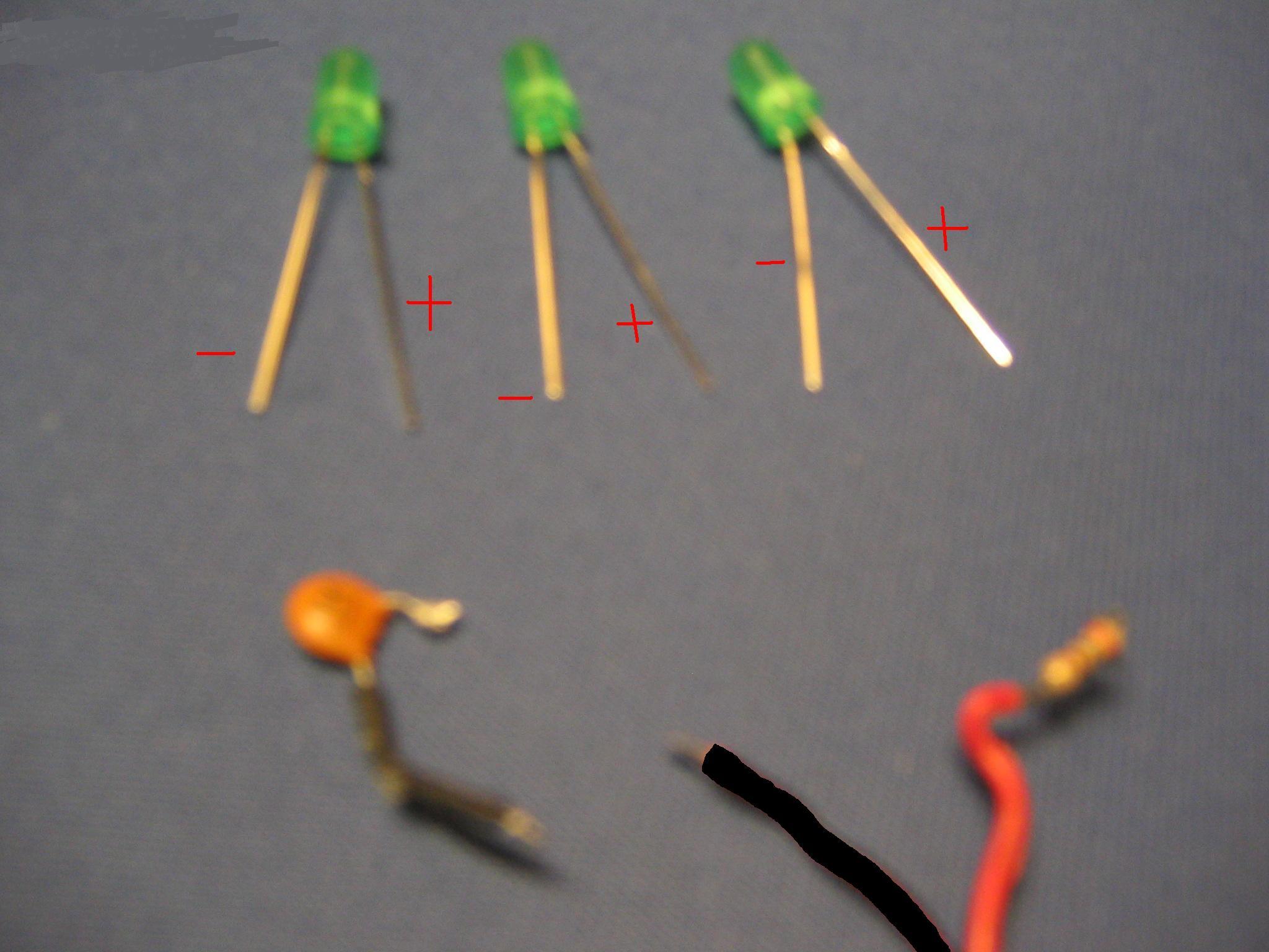

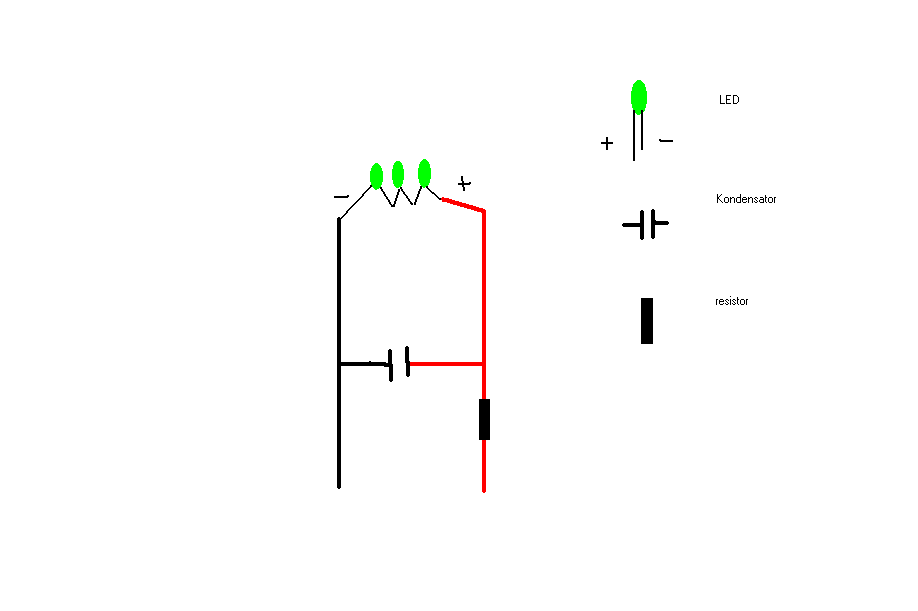

Radi Skrevet 31. januar 2005 Skrevet 31. januar 2005 (endret) Jeg har tenkt å ta dem ut av huset og bytte led'ene på sunbeam's lazer leds, Men når jeg låddet av de gamle led'ene av ble jeg avbrutt, så jeg ble borte fra låddingen en stund. Og når jeg kom tilbake hadde jeg glemt hvordan jeg skulle lådde det sammen igjen. Så jeg lurte på om det er noen som kan tegne på dette bilde hvordan jeg skal koble det sammen igjen med de ny lys diodene. Link til : Sunbeam lazer led . den en ledningen er egentlig svart, men den er litt rød på den enne siden, og den siden vises i bildet, så jeg har tegnet over med svart. Endret 31. januar 2005 av Radi

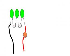

lokeland Skrevet 31. januar 2005 Skrevet 31. januar 2005 Tror det burde være så enkelt som dette.. Bare å kjedekoble LED-ene (tok ikke det med på tegninga).. Har selv en slik fra sunbeam, men hvorfor skal du egentlig bytte LED når den som er i er såkalt "SuperBright"?
Radi Skrevet 31. januar 2005 Forfatter Skrevet 31. januar 2005 Tror det burde være så enkelt som dette.. Bare å kjedekoble LED-ene (tok ikke det med på tegninga).. Har selv en slik fra sunbeam, men hvorfor skal du egentlig bytte LED når den som er i er såkalt "SuperBright"? Hva med de andre to, jeg må se hvordan du skal sitte på i det hele, og så er det en motstand som du ikke tegnet med, på den røde ledningen

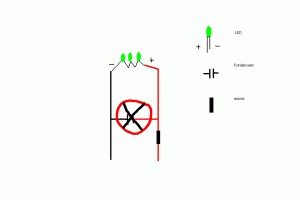

lokeland Skrevet 31. januar 2005 Skrevet 31. januar 2005 (endret) Var den bedre? Er ikke helt sikker men du kan jo prøve uten å lodde da! Og når du kobler, ikke tenk på hva som er + og - av de lederne ut av LED-ene.. Endret 31. januar 2005 av brainbug90
Radi Skrevet 1. februar 2005 Forfatter Skrevet 1. februar 2005 Det virket ikke. hva skal jeg gjøre da?
Titanium Skrevet 1. februar 2005 Skrevet 1. februar 2005 (endret) Er jo feil da.. den kondensatoren skal ganske sikkert i pararell med led'ene.. og prøv først med led'ene i serie, blir dette for svakt lys, kan du prøve med den ene i pararell med de andre ... Håper dette hjelper Edit: Husk at du må tenke på hva som er pluss og minus... Virker ikke om du tar feil der.. Endret 1. februar 2005 av Titanium
stoffix Skrevet 1. februar 2005 Skrevet 1. februar 2005 vel, hva skjedde, hvis det ikke lyser, så har du sikkert bare koblet feil, men jeg stusser litt på at den kondensatoren er i serie med ledsa, for det kan ikke gå strøm igjennom den.. prøv å koble den i paralell med alle ledsa...
lokeland Skrevet 1. februar 2005 Skrevet 1. februar 2005 Kom litt feil ut det om at man ikke skulle tenke på hva som var + og minus Hakke mye erfaring med el, så bare rett på meg! Hvor mer jeg lærer, hvor bedre..

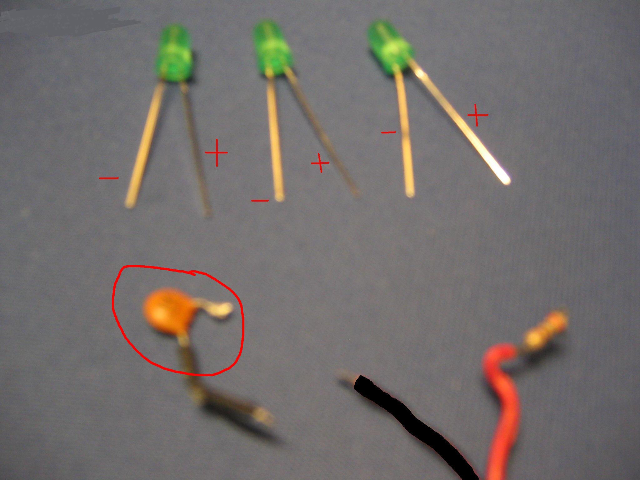

Radi Skrevet 1. februar 2005 Forfatter Skrevet 1. februar 2005 (endret) Hva er kondensatoren, er det den runde brune driten ? Jeg skjønner ikke helt hva dere mener? Hva mener du med: kondensatoren skal ganske sikkert i pararell med led'ene og prøv først med led'ene i serie, blir dette for svakt lys, kan du prøve med den ene i pararell med de andre ... Håper dette hjelper Hva mener du med: men jeg stusser litt på at den kondensatoren er i serie med ledsa, for det kan ikke gå strøm igjennom den.. prøv å koble den i paralell med alle ledsa... Det kommer ikke noen lys, det skjer ikke no Endret 1. februar 2005 av Radi

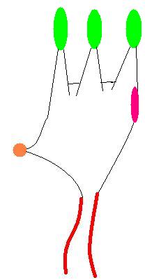

stidz Skrevet 2. februar 2005 Skrevet 2. februar 2005 (endret) er trolig sånn det skal være: Endret 2. februar 2005 av stidz

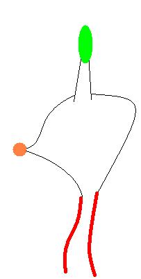

Radi Skrevet 2. februar 2005 Forfatter Skrevet 2. februar 2005 (endret) jamen det var en brun/organs rund drit på det svarte ledningen, den måjo være med, se tegnigen helt øverst Endret 2. februar 2005 av Radi
Radi Skrevet 2. februar 2005 Forfatter Skrevet 2. februar 2005 (endret) hva er egentlig den runde driten a? Endret 2. februar 2005 av Radi
stoffix Skrevet 2. februar 2005 Skrevet 2. februar 2005 den runde dritten er der for å ta bort peaks i spenningien, og den er der på tegninga, som jeg ellers tror er riktig.. det er de to strekene.. følg tegninga til stidz, hvis den er feil, så vil du iallefall ikke ødelegge leds, da skal de i paralell istedet for i serie som på tegninga..
stidz Skrevet 2. februar 2005 Skrevet 2. februar 2005 den runde er en kondensator som har et sånt tegn: -||- (nesten)
Radi Skrevet 2. februar 2005 Forfatter Skrevet 2. februar 2005 okey, har ikke SÅ veldig mye peling på akuratt det...hehe. Takk for hjelpen, skal sjekke om det virker.
Radi Skrevet 3. februar 2005 Forfatter Skrevet 3. februar 2005 (endret) Dette viket: Den gråe streken har jeg bare tegnet fordi + var i veien, Har egentlig lådde lys diodene sammen. Endret 3. februar 2005 av Radi
Radi Skrevet 3. februar 2005 Forfatter Skrevet 3. februar 2005 Det er litt rart, for når jeg opnet led's huset, var det brun/orangsje duppe ditten der. Men når jeg lådda det sammen igjen uten den funker det alikevel.
