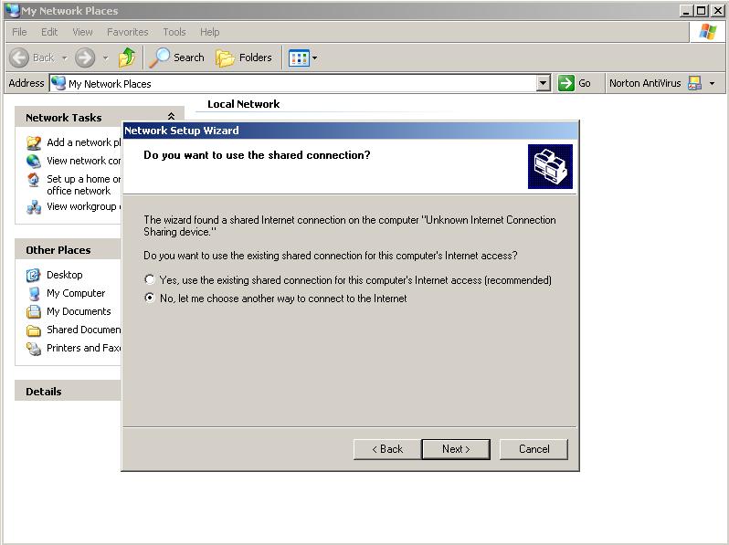

Wooho Skrevet 29. januar 2005 Skrevet 29. januar 2005 Tja her er det en stor menge prøv og feilmetåde som førte til at jeg endelig fikk det til det lokale nettverket mitt i den tiden jeg skulle sette det opp. Skal egentlig ikke være verre enn å velge alternativet "Set up a home or smal office network". Så velger du "No let me choose another way to connect to the Internet", deretter skal du følge anvisningen på skjermen. Thats it!
