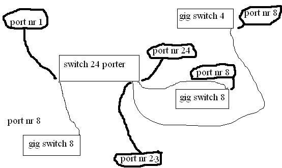

bigbeast Skrevet 28. januar 2005 Skrevet 28. januar 2005 hei Går det ann og koble sammen 4 switcher sammen? På samme måte som 2 switcher? Eks.

WeeR Skrevet 6. februar 2005 Skrevet 6. februar 2005 Så å si alle nye switcher er auto-sense, så du trenger med stor sannsynlighet ikke kryssa kabler. Husk at når du kobler gigaswitcher opp mot en 100mbit switch så vil du aldri få mer enn 100mbit. ikke på gigan eller? Alle maskiner som er koblet til den samme gigaswitchen får giga, men mellom gigaswitchene blir det ikke giga, fordi disse signalene går mellom en 100mbit switch. Det vanligste er jo å koble opp hovedpunktet med giga og resten av switchene med 100, (hvis ikke alle giga seff), helt motsatt av hva du har tegnet.

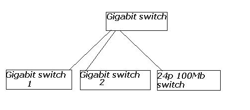

Lone*Desert-Fish Skrevet 6. februar 2005 Skrevet 6. februar 2005 Jeg ville gjort det slik som på tegningen jeg legger ved her. Da får du en Gigabit-switch som "backbone" i steden for en 100Mb-switch som backbone. Da får alle med gigabit nettverkskort på switch1 gigabit tilknytning til alle med gigabit nettverkskort på switch2. Det vil de jo ikke klare på din tegning. Ellers vil jo alle på din 100Mb-switch bare få 100Mb mot alle andre, uansett om de andre har gigabit-kort eller 100Mb kort, men sånn må det jo bli. Uansett vil den løsningen jeg tegnet opp gi bedre ytelse for alle som sitter på gigabit-switchene og har gigabit-kort Håper du skjønner tegningen.
bigbeast Skrevet 6. februar 2005 Forfatter Skrevet 6. februar 2005 Så å si alle nye switcher er auto-sense, så du trenger med stor sannsynlighet ikke kryssa kabler. Husk at når du kobler gigaswitcher opp mot en 100mbit switch så vil du aldri få mer enn 100mbit. ikke på gigan eller? Alle maskiner som er koblet til den samme gigaswitchen får giga, men mellom gigaswitchene blir det ikke giga, fordi disse signalene går mellom en 100mbit switch. Det vanligste er jo å koble opp hovedpunktet med giga og resten av switchene med 100, (hvis ikke alle giga seff), helt motsatt av hva du har tegnet. de som er på 24 porteren får ikke....det er greit så lenge vi andre får
bigbeast Skrevet 6. februar 2005 Forfatter Skrevet 6. februar 2005 Jeg ville gjort det slik som på tegningen jeg legger ved her.Da får du en Gigabit-switch som "backbone" i steden for en 100Mb-switch som backbone. Da får alle med gigabit nettverkskort på switch1 gigabit tilknytning til alle med gigabit nettverkskort på switch2. Det vil de jo ikke klare på din tegning. Ellers vil jo alle på din 100Mb-switch bare få 100Mb mot alle andre, uansett om de andre har gigabit-kort eller 100Mb kort, men sånn må det jo bli. Uansett vil den løsningen jeg tegnet opp gi bedre ytelse for alle som sitter på gigabit-switchene og har gigabit-kort Håper du skjønner tegningen. ja men da mister jeg så mage porter
bigbeast Skrevet 6. februar 2005 Forfatter Skrevet 6. februar 2005 hvorfor mister du mange porter da? du ser vell det? er bedre og ta 3 fra 100 switchen en 3 fra en 8 porter giga switch
Vegard87 Skrevet 6. februar 2005 Skrevet 6. februar 2005 jeg ser du får noen få mindre gige porter, men med din løsning for du jo bare 7 og 7 sammen med giga, og til resten får man 100

bigbeast Skrevet 6. februar 2005 Forfatter Skrevet 6. februar 2005 jeg ser du får noen få mindre gige porter, men med din løsning for du jo bare 7 og 7 sammen med giga, og til resten får man 100 de på 10\100 skal ikke få 10\100\1000 men bare være på samme nettverk
