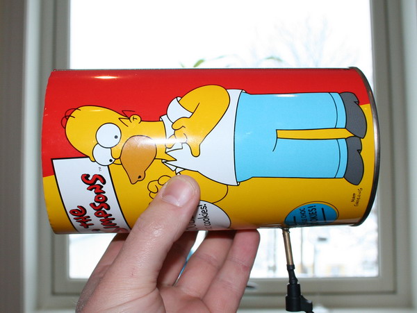

Espen K Skrevet 25. mars 2008 Skrevet 25. mars 2008 Jeg kjøpte en boks med sipsons kjeks på svinesund for en god stund siden og fant nå ut at denne gjør god nytte for seg som antenne. den er 10cm i diameter og har grei lengde.
