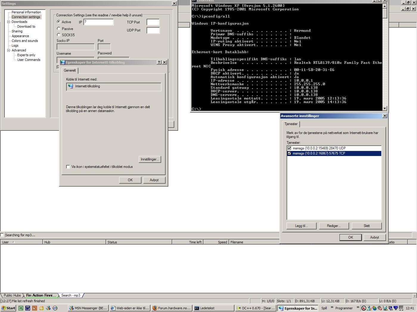

Raffegutten:
Det fins 2 typer IP-adresser. Den du ser i bildet ditt der er din interne eller lokale IP. Det du trenger å fylle ut i DC er din eksterne IP. For å finne den kan du bruke et utall metoder. Her og her er to sider som viser IP. Denne skal skrives inn i feltet i DC. Merk: Har du dynamisk IP (altså at den skifter hver gang routeren logger av) må den skrives inn på nytt igjen.
Å åpne porter i routeren er en enkel sak: Først må du via nettleseren gå inn i routerens programvare. På Speedtouch 510i er adressen (skriv den i adressefeltet)
10.0.0.138. Det er mulig du må skrive brukernavn og passord for å komme inn, standard brukernavn er ADSL og passord 1024. Hvis dette ikke stemmer bør du ta kontakt med din ISP for å få tak i dette.
Inne i routeren går du på advanced og blar ned til NAPT. Velg New og fyll inn IP og portnummer. Merk at her skal du bruke din interne IP, ikke den eksterne. I ditt tilfelle er det visst 10.0.0.1. fyll det inn i feltet, og så portnummer. Det skal være samme nummer for inside og outside port.

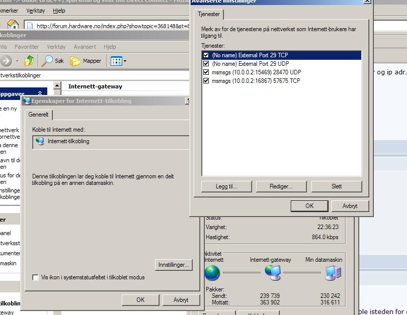

Pokker! Her satt jeg og skrev så fint, tok screenshot og greier, så kommer det jaggu noen og poster før meg. Så ergerlig!

Hei og tusen takk for hjelpen. Syns det er nesten flaut å si at det fremdeles ikke virker. Eneste som jeg er usikker på om er riktig er å fylle 1412 på UDP og TCP på routeren eller bare den ene. Slik det er nå har jeg bare TCP
Skal jeg skrive samme port nr på Dc++ 1412 på TCP og UDP?

Har prøvd å lagte to protokoller til routeren. Altså UDP og TCP. Begge har samme port nr og ip adr.
På Dc++ spørr de om port nr til UDP og TCP. Hva skal jeg skrive her?

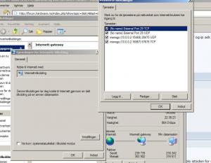

har gjort akkurat det du sa. Bruker port nr 29 på begge protokollene også dc++
men jeg får fortsatt ingen hits på søk baren. Kan det ha noe å si at jeg har valgt cable isteden for dsl?
