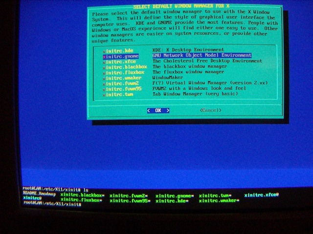

Xander^ Skrevet 26. januar 2005 Skrevet 26. januar 2005 (endret) Hei! Jeg tok for meg tråden til "stigfjell" som omhandlet installasjon av Slackware. Alt gikk helt knirkefritt helt til jeg var ferdig med installasjonen. På slutten ba installasjonen meg om hvilken GUI jeg ville bruke, å jeg valgte Gnome (tror de fleste var valgt fra før for jeg tok en full installasjon på 3 gb) Men når jeg omsider fikk maskinen opp å gå, så kommer jeg meg ikke lengre enn til at jeg logger meg inn som "root" i kommandofeltet uten verker Gnome, KDE, Fluxbox etc.. Jeg har prøvde meg frem litt i /etc/X11/xini(ett eller annet, husker ikke, sitter på webcafe uten internett hjemme). Der fant jeg alle window managerene, men vet ikke hvordan jeg får startet de. Vet ikke hvordan jeg ordner slik at jeg får en "default" window manager Jeg har lagt ved et bilde jeg tok av skjermen som jeg ikke kommer meg videre på. Håper virkelig noen der ute kan hjelpe meg Endret 26. januar 2005 av Xander^
olear Skrevet 26. januar 2005 Skrevet 26. januar 2005 Etter at du har logget inn så må du skrive startx. Da starter den WM du har valgt i menyen. Du kan også redigere /etc/initab og forandre denne linjen: id:3:initdefault: Til dette: id:4:initdefault: Da starter X automatisk hver gang.
Xander^ Skrevet 26. januar 2005 Forfatter Skrevet 26. januar 2005 Etter at du har logget inn så må du skrive startx. Da starter den WM du har valgt i menyen. Du kan også redigere /etc/initab og forandre denne linjen: id:3:initdefault: Til dette: id:4:initdefault: Da starter X automatisk hver gang. Du sier jeg skal skrive "startx"..det har jeg prøvd...men da får jeg opp en 5-6 linjer der han sier at han ikke kan utføre kommandoen/(no such file or directory)
olear Skrevet 26. januar 2005 Skrevet 26. januar 2005 Du har sikkert ikke konfigurert X. Som root så skriver du xorgconfig og svar på de spørsmål som kommer. Du bør også lage deg en brukerkonto, skriv adduser.
stigfjel Skrevet 26. januar 2005 Skrevet 26. januar 2005 Du kan også gi kommandoen (som root, selvfølgelig) xorgcfg. Gjør samme jobben som xorgconfig, men konfigurasjonen er grafisk, noe som gjør ting mye lettere.

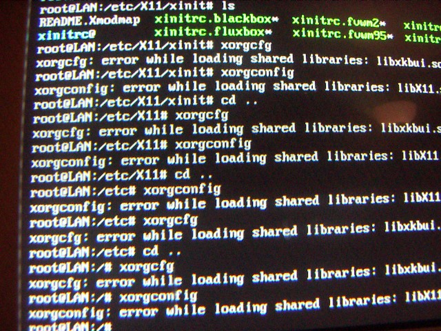

Xander^ Skrevet 27. januar 2005 Forfatter Skrevet 27. januar 2005 (endret) Hei igjen! Jeg har prøvd kommandoene dere har henvist til men til ingen nytte Jeg har lagt ved et bilde som forklarer situasjonen der jeg har prøvd kommandoene fra /etc/X11/xinit/ og nedover til roten. Endret 27. januar 2005 av Xander^
stigfjel Skrevet 27. januar 2005 Skrevet 27. januar 2005 (endret) Her ser det ut som om det mangler biblotek. Du er sikker på at du under installasjonen tok med alle pakkene til f.eks. X og XAP? og valgte full installasjon? Det kan være at det er der feilen ligger. Det du trenger for å få en fullverdig og god Slackware-installasjon, er A, AP, D, E, F, K, L, N, X, XAP og Gnome/KDE (TeTeX og TCL for å være sikker. jeg har de alltid med). Du velger da full installasjon. Forklaring på de enkelte pakkene finner du her. Endret 27. januar 2005 av stigfjel
Xander^ Skrevet 27. januar 2005 Forfatter Skrevet 27. januar 2005 Her ser det ut som om det mangler biblotek. Du er sikker på at du under installasjonen tok med alle pakkene til f.eks. X og XAP? og valgte full installasjon? Det kan være at det er der feilen ligger. Det du trenger for å få en fullverdig og god Slackware-installasjon, er A, AP, D, E, F, K, L, N, X, XAP og Gnome/KDE (TeTeX og TCL for å være sikker. jeg har de alltid med). Du velger da full installasjon. Forklaring på de enkelte pakkene finner du her. Ja, men fulgte hele guiden til punkt og prikke..men en gang på hver av de to cd`ene fikk jeg en error på en pakke som skulle installeres..an de to pakkene har så mye å si?
stigfjel Skrevet 27. januar 2005 Skrevet 27. januar 2005 Her ser det ut som om det mangler biblotek. Du er sikker på at du under installasjonen tok med alle pakkene til f.eks. X og XAP? og valgte full installasjon? Det kan være at det er der feilen ligger. Det du trenger for å få en fullverdig og god Slackware-installasjon, er A, AP, D, E, F, K, L, N, X, XAP og Gnome/KDE (TeTeX og TCL for å være sikker. jeg har de alltid med). Du velger da full installasjon. Forklaring på de enkelte pakkene finner du her. Ja, men fulgte hele guiden til punkt og prikke..men en gang på hver av de to cd`ene fikk jeg en error på en pakke som skulle installeres..an de to pakkene har så mye å si? Det kan være der feilen ligger, at noe gikk galt idet du skulle brenne, eller at en del av ISO-filen du lastet ned, ble korrupt på det stedet det lå to viktige pakker. Det har hendt meg og, det. Anbefaler å laste ned ISO-filene på nytt, brenne to nye CD'er og installere fra scratch. Det er det sikreste.
