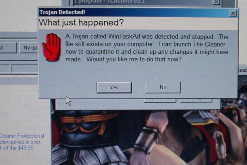

christian232 Skrevet 23. januar 2005 Skrevet 23. januar 2005 Jeg har tysk prøve i morgen og da må jeg bruke pc-ene, men dessverre så gjør skjebnen alt bare verre. Jeg oppdaterte THE CLEANER via TCA Alive og så finner den et Trojan. Det er jo på sett og vis bra at den finner det, men ikke når programmer fucker til hele windows. Jeg har sikkert trykket en trillion ganger på YES og No, men den spretter fortsatt opp. Det skal nevnes at jeg har registrert den forrige versionen. Men når jeg oppdaterte måtte den ha ny version, som The Cleaner sikkert vil ta penger for...? Men det er det minste problemet, nå skal jeg bare få bort popupen og skrive på word. Noenm ideer for hvordan jeg kan fjerne maset? TRENGER DYREBAR HJELP IDAG!!!!!§
Efreet Skrevet 23. januar 2005 Skrevet 23. januar 2005 formater er det einaste er eg ser du kan gjere neida.. Start opp i sikkerhetsmodus, uninnstaler programmet og så prøver du igjen.

christian232 Skrevet 23. januar 2005 Forfatter Skrevet 23. januar 2005 har prøvd med ctrl+alt+delete. Den kommer opp uansett, men foreløpig skal jeg prøve å gjøre det som Efreet sa. Gud hjelpe meg!
lancaster Skrevet 23. januar 2005 Skrevet 23. januar 2005 Du får ta en lite avgjørelse her. Hvis du ikke får avinstalert fra sikkerhets modus, vil jeg anbefale at du fysisk sletter filene fra program katalogen. Merk da at du vil få feilmeldinger siden den vil prøve å starte programmet, men det er bedre med litt feilmeldinger enn at du ikke får brukt pc'en....så kan du heller bruke tid på å rense registeret senere. Noe annet vet jeg ikke om at du kan gjøre, du kan også legge inn windows på nytt i en egen mappe, slik at du i det minste får opp windows og word, så du kan begynne å skrive, men det tar nesten like lang tid som å formatere og legge inn på nytt, så det hjelper kanskje ikke heller. Så, prøv dette, det burde ikke skje noe annet tull enn at maskinen vil klage litt på filer den ikke finner hvis du fysisk fjerner programmet fra mappen. Lykke til, Steffen

Reff Skrevet 23. januar 2005 Skrevet 23. januar 2005 (endret) hmm du kan sjå om du finner prosessen når du kjører regedit (start->regedit) der går du inpå hkey_curent_user -> software -> microsoft -> windows -> curent version -> run bruker aldri antivirus program så veit ikkje om du finner den der.. vist du finner prosesessen der så bare sletter du den slik at den ikkje starter opp når maskina starter... Endret 23. januar 2005 av Reff
Highsky Skrevet 23. januar 2005 Skrevet 23. januar 2005 Restart og gå inn i safemode. Kjør deretter ad-aware for å fjerne programmet og prosessen. Jeg gjør dette ofte, for å fjerne alt mulig på maskina etter å ha fått en del trojanere og ad-ware på maskina. Funker helt greit.
christian232 Skrevet 25. januar 2005 Forfatter Skrevet 25. januar 2005 Tusen takk for hjelpen, det funket helt fint i sikkermodus. Fikk avinstallert det da. ALDRI MER CLEANER! Skal prøve ut avast isteden.
