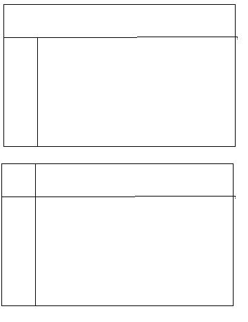

Jeg sitter på skolen og jobber med HTML i faget IBR. Frames er ikke noe jeg vanligvis brukes, men jeg er nå tvunget til det.
Problemet er at siden blir seende ut som på det nederste bildet. Jeg må ha den slik som på det øverste bildet.
Kildekoden ser slik ut:

Jeg håper noen kan hjelpe meg med problemet. Sitter nokså fast her, og læreren kan ikke nok om HTML til å hjelpe meg.
Hei, nå er det faktisk såpass lenge siden jeg har jobbet med frames at jeg har glemt hvordan man koder disse. Så W3schools var min venn:
<html>
<frameset rows="50%,50%">
<frame src="frame_a.htm">
<frameset cols="25%,75%">
<frame src="frame_b.htm">
<frame src="frame_c.htm">
</frameset>
</frameset>
</html>
Edit: eller se her http://www.w3schools.com/html/tryit.asp?fi...yhtml_frame_mix

Tusen takk for hjelpen. Det fungerer bra nå ;)
