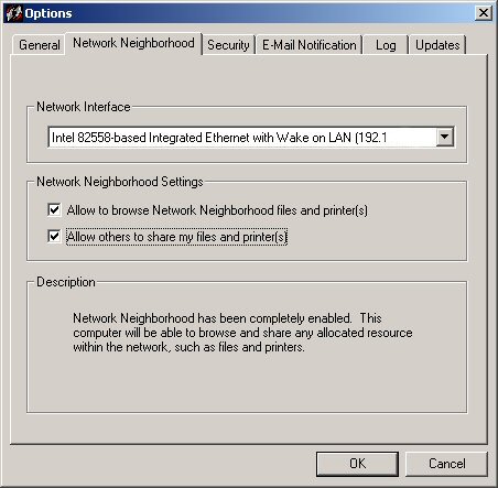

sofTest Skrevet 19. januar 2005 Skrevet 19. januar 2005 (endret) Det er ofte brannmuren i WinXP som hindrer fildeling. Hvis dere slår av denne, og installerer Sygate PF, så kan denne konfigureres til å tillate full tilgang til fildeling (se vedlagt bilde). Se også linker til konfigurering av fildeling: http://compnetworking.about.com/od/windows...filesharing.htm http://support.microsoft.com/default.aspx?...kb;en-us;304040 http://www.practicallynetworked.com/sharin...filesharing.htm http://www.practicallynetworked.com/sharing/xp/addxp.htm Router vil ikke gjøre noen forskjell i seg selv, hvis det er brannmuren i WinXP som er i veien, men med en router så reduseres behovet for å kjøre brannmur på hver maskin. Men jeg anbefaler å kjøre brannmur på maskinen likevel, fordi det kan forhindre at eventuelle virus, spyware osv. får tilgang til Internet. Edit: Det blir spurt om brukernavn, hvis det ikke er opprettet kontoer på de ulike maskinene med de samme brukernavnene og passordene som du bruker nå den andre maskinen, eller det er en guest-konto. Endret 19. januar 2005 av sofTest
