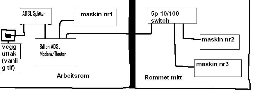

B.H.H Skrevet 10. januar 2005 Skrevet 10. januar 2005 (endret) Hei! Skal skaffe Telenor ADSL nå som det endelig er tilgjengelig her jeg bor. Tenkte på dette ADSL modemet siden det har router og switch. Eller burde jeg kjøpe det telenor selger?? Skal kjøpe den gjør-det-selv pakken med alt utsyr utenom modem. Så kan jeg gjøre det slik som på dette bildet??: Endret 10. januar 2005 av B.H.H
agvg Skrevet 10. januar 2005 Skrevet 10. januar 2005 Skal kjøpe den gjør-det-selv pakken med alt utsyr utenom modem.Så kan jeg gjøre det slik som på dette bildet??: Det fungerer utmerket dette modemet, men du kan neppe kjøpe GDS-pakke uten modem så kjøp splitter også samt nok kabler der du kjøper modemet. Opplegget du skisserte så helt OK ut.
B.H.H Skrevet 10. januar 2005 Forfatter Skrevet 10. januar 2005 (endret) Skal kjøpe den gjør-det-selv pakken med alt utsyr utenom modem.Så kan jeg gjøre det slik som på dette bildet??: Det fungerer utmerket dette modemet, men du kan neppe kjøpe GDS-pakke uten modem så kjøp splitter også samt nok kabler der du kjøper modemet. Opplegget du skisserte så helt OK ut. Det følger med splitter,kabler og innstallasjos cd med GDS pakken EDIT: er det bare å koble inn splitteren i hvilken som helst telefon kontakt? Endret 10. januar 2005 av B.H.H

phsyco Skrevet 11. januar 2005 Skrevet 11. januar 2005 Kabler som skal mellom splitter og modem/router følger som regel med modemet/routeren, gjorde hvertfall det på billion boksen min. Mellom modemet og switchen må du ha en krysset tp-kabel med mindre det er en egen port for uplink på switchen din. Mange nye switcher merker derimot sjøl om det er en krysset eller rett kabel som er koblet i og krysser/retter kabelen sjøl.

Thorvald Skrevet 11. januar 2005 Skrevet 11. januar 2005 (endret) EDIT: er det bare å koble inn splitteren i hvilken som helst telefon kontakt? Splitteren skal stå før alle telefonene du har i huset. Hvis du har isdn så skal den stå før isdn boksen. Det virker i alle kontakter men eg garanterer deg prob hvis du ikke kobler det rett. (dårlig lyd i tlf, linjen bryter, o.s.v) Endret 11. januar 2005 av Thorvald
B.H.H Skrevet 11. januar 2005 Forfatter Skrevet 11. januar 2005 Kabler som skal mellom splitter og modem/router følger som regel med modemet/routeren, gjorde hvertfall det på billion boksen min. Mellom modemet og switchen må du ha en krysset tp-kabel med mindre det er en egen port for uplink på switchen din. Mange nye switcher merker derimot sjøl om det er en krysset eller rett kabel som er koblet i og krysser/retter kabelen sjøl. ja, jeg har uplink på switch'n min ja! Men siden den GDS pakken med alt utstyr koster ca550kr så er det billiger å kjøpe den da...... Er det innebygd switch/router i modemet telenor selger??

B.H.H Skrevet 11. januar 2005 Forfatter Skrevet 11. januar 2005 (endret) Da tror jeg at jeg kjøper GDS pakken,2x20m kabler og en billig switch.... det blir en del billigere da EDIT: er denne switch'en brukbar?? noen som vet om det er uplinkl port på den??? Endret 11. januar 2005 av B.H.H
B.H.H Skrevet 11. januar 2005 Forfatter Skrevet 11. januar 2005 hvist jeg kobler splitteren inn i første telefonkontakt i huset, trenger jeg da å koble telefonene inn i uttaket på splitteren??har vanlig anolog internet forbindelse nå (56k) ikke ISDN så det er 3pin kontakter på telefonene oi, ble litt mange spørsmål her men
Thorvald Skrevet 11. januar 2005 Skrevet 11. januar 2005 hvist jeg kobler splitteren inn i første telefonkontakt i huset, trenger jeg da å koble telefonene inn i uttaket på splitteren?? Du må nok det for og få det skikkelig. Switchen du så på har såkalt Auto-negotiation, så den skal virke fint. du bare setter ledningen i en av porten så ordner det seg.
B.H.H Skrevet 11. januar 2005 Forfatter Skrevet 11. januar 2005 hvist jeg kobler splitteren inn i første telefonkontakt i huset, trenger jeg da å koble telefonene inn i uttaket på splitteren?? Du må nok det for og få det skikkelig. Switchen du så på har såkalt Auto-negotiation, så den skal virke fint. du bare setter ledningen i en av porten så ordner det seg. huff....hvordan skal jeg da få til å koble inn telefonene når det er RJ11 kontakter og det er RJ45 på splitteren??? vi har 3 telefoner som er spredt rundt om huset, de bruker vi en tynn hvit ledning med tre ledere i til, mem hvordan skal jeg sette en RJ45 plugg på en slik????
agvg Skrevet 11. januar 2005 Skrevet 11. januar 2005 huff....hvordan skal jeg da få til å koble inn telefonene når det er RJ11 kontakter og det er RJ45 på splitteren??? vi har 3 telefoner som er spredt rundt om huset, de bruker vi en tynn hvit ledning med tre ledere i til, mem hvordan skal jeg sette en RJ45 plugg på en slik???? RJ11 passer i RJ45 og det er de to mitterste som er i bruk så det spiller ingen rolle om du ikke har full bredde ala RJ45. Har du tre telefoner og ønsker og gjøre det fryktelig raskt og enkelt kan du kjøpe en splitter til hver telefon, ikke helt etter den norske oppskriften men det brukes i utlandet og fungerer fint.
sniperdybe Skrevet 11. januar 2005 Skrevet 11. januar 2005 eller klippe kablen mellom kont 1 og 2 og sette på en rj45
