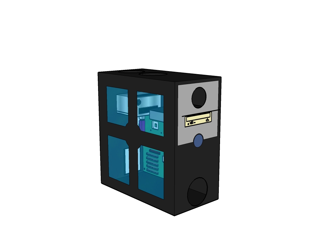

Her er en liten sketchup-tegning av kabinettet :)
Tanken skal stå bak hullet øverst, som ble litt stort på tegningen.

Hva synest dere? Noen spørsmål?
Blir veldig glad for litt kritikk :)
ja rammen vil jeg påstå var litt tynn?!
Særlig de klossene du har i hjørnene for å feste platene! de kommer til å sprekke vis du skrur skruer i dem....:/
Men ellers var idèn kjempe god å alt ser bare superdupert ut...:p
kverna, Espen-neXuZ og CiXoT: Takk! :)
Fat_ASS: Rammen skal være kraftig nok når jeg får på platene. Klossene sprekker ikke hvis jeg borrer hull først. :)
