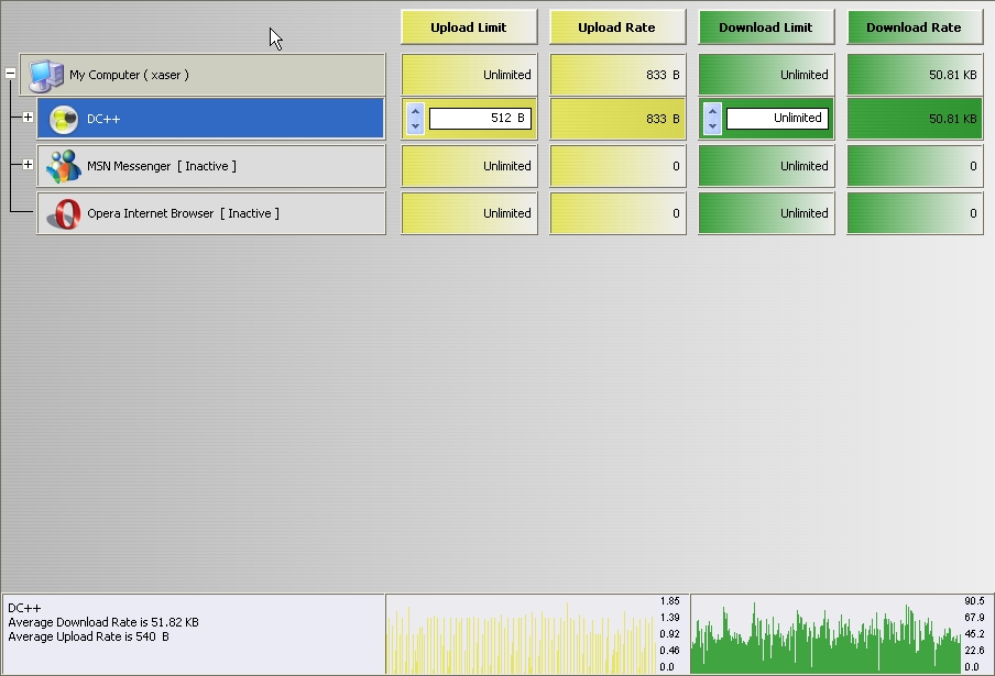

P-in-P Skrevet 4. januar 2005 Skrevet 4. januar 2005 Som sagt så har jeg veldig ustabil linje! Dette gjelder samme hva jeg bruker til å laste ned med (Opera, MSN, DC++ osv). Problemet har kommet i senere tid og jeg har ikke virus ell spyware! Noen som har noe forslag til hva det kan være?

P-in-P Skrevet 6. januar 2005 Forfatter Skrevet 6. januar 2005 Med ustabil mener jeg at ned- og opplastingshastigheten hopper opp og ned hele tiden - 90 i det ene øyeblikket et sekund senere er den på 50 og så opp på 90 igjen (se bilde)! ISP: Tiscali Linje: 702/128 - ADSL Dette problemet har kommet nylig!
timtowtdi Skrevet 6. januar 2005 Skrevet 6. januar 2005 Du får ca. 50KB/s av 70KB/s mulig, det er kanskje ikke helt optimalt... på den annen side er det normalt at hastigheten svinger en del. Kanskje du kan teste med gratisprogrammet tptest (http://tptest.se)? Dette programmet viser iallefall tilnærmet nominell linjehastighet hos meg. timtowtdi

KT400 Skrevet 6. januar 2005 Skrevet 6. januar 2005 Jeg ser at du har strupt opplastingshastigheten på DC++ til 512 B/s (=64kbit/sek)..... Jeg kan ikke skjønne annet enn at dette må være årsaken til dine problemer! Husk på at kommunikasjonsprotokollene MÅ sende bekteftelse tilbake til avsender på at datapakken er mottatt. Jeg tror at du har kommet i en situasjon der du faktisk struper din egen båndbredde ved å sette for lav opplastingshastighet
timtowtdi Skrevet 6. januar 2005 Skrevet 6. januar 2005 Jeg ser at du har strupt opplastingshastigheten på DC++ til 512 B/s (=64kbit/sek)..... Jeg kan ikke skjønne annet enn at dette må være årsaken til dine problemer! Husk på at kommunikasjonsprotokollene MÅ sende bekteftelse tilbake til avsender på at datapakken er mottatt. Jeg tror at du har kommet i en situasjon der du faktisk struper din egen båndbredde ved å sette for lav opplastingshastighet Dette kan utmerket godt være forklaringen ja... godt observert! At 512B/s er det samme som 4kbps (ikke 64kbps!) gjør at upload ikke holder til kvittering på TCP pakker (ACK) engang... Du har altså vært så kjip på upload'en at du har fått dårlig karma for å si det slik timtowtdi

P-in-P Skrevet 6. januar 2005 Forfatter Skrevet 6. januar 2005 Det er nok ikke det at jeg har skruvd ned til 512kb/s som gjør at jeg får ustabil hastighet siden jeg mange ganger har hatt det så lavt som 128 med full speed på DL + at problemet forsatt er der når jeg laster ned med andre ting som f.eks Opera og IE!
timtowtdi Skrevet 6. januar 2005 Skrevet 6. januar 2005 Det er nok ikke det at jeg har skruvd ned til 512kb/s som gjør at jeg får ustabil hastighet siden jeg mange ganger har hatt det så lavt som 128 med full speed på DL + at problemet forsatt er der når jeg laster ned med andre ting som f.eks Opera og IE! På bildet du har postet så står det 'max upload rate 512B' - ikke kB!! Samme i 'average upload rate'. Hvordan i all verden har det seg at du stilt max upload rate NED til 512kB/s (4096kbps) når du har 128kbps oppstrøms på ADSL'en din? timtowtdi
P-in-P Skrevet 6. januar 2005 Forfatter Skrevet 6. januar 2005 Ok, skrev feil! Mente at jeg hadde hatt det så lavt som 128b! Men tilbake til problemet; Det ser ut til at det bare gjelder hvis det er kun en nedlasting som står på...
