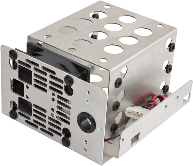

Har bestilt dette kabinettet og har bestilt en 80-120mm fan adapter + en 120mm SilenX vifte. Jeg tenkte å montere dette foran HD bay, men ser av bilde(som er nederst) at jeg kommer til å slite litt med plass, og også at en 120mm vifte vil stikke litt over dette.
Noen gode tips her til hva jeg kan/burde gjøre ? :roll:

Ta bort 80 mm vifta og stapp 120 mm vifta neddi.. easty peasy..
Det som skjer da er at en liten del blir å stikke over selve diskrammen, altså, da, må ingenting stå over hardsikrammen, som cdrom etc..
Skal ikke være verre:)
Noe adapter tror jeg ikke du får plass til, men du kan i alle fall bore to nye festehull i eksisterende plate. Bruk noe dobbeltsidig tape evt noe silikon i tillegg for å feste vifta, det bør holde i lange baner!
ta noen strips og slikt.. trenger egentlig ikke å feste den i det hele tatt da den blir å stå ganske godt der 80 mm vifta står nå
har du noen formening om hvordan du skulle lure en 120-80 mm adapter i mellom der?
Ikke annet enn å borre nye høl i bunn av HD bay til skruene som holder selve buret på plass. At jeg ikke tenkte på det før nå er vel egentlig litt teit men men. HD blir kanskje stikkendes litt lengre ut enn antatt men det får så være.
Hørtes ikke det ut som den beste løsningen ? :)
Er jo kun snakk om tre-fire cm kanskje...
