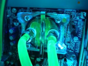

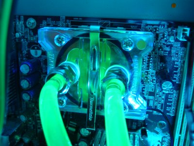

Gjest Slettet+1234 Skrevet 3. januar 2005 Skrevet 3. januar 2005 Her er bilde av kjøleblokken og slik jeg har montert det.. Kanskje det forklarer mer.. (CPU er nå 45 grader med radiatorvifte på høgeste turtall) CPUen er ikke overklokket.
Marius_EV Skrevet 3. januar 2005 Skrevet 3. januar 2005 (endret) Her er bilde av kjøleblokken og slik jeg har montert det..Kanskje det forklarer mer.. (CPU er nå 45 grader med radiatorvifte på høgeste turtall) CPUen er ikke overklokket. Det kan være at du må snu den 180grader, men det grår det ikke an å se på det bilde. Endret 3. januar 2005 av Marius_EV

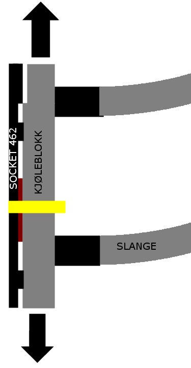

Gjest Slettet+1234 Skrevet 3. januar 2005 Skrevet 3. januar 2005 (endret) Her er en (litt dårlig) illustrasjon over hvordan jeg har festet kjøleblokken. Jeg kan bevege kjøleblokk i pilenes retning. Det røde er CPU og det gule er det "klipset" som jeg har brukt til å feste prosessor. Bilde av cpu og kjøleblokken er litt lengre opp i emnet. Det er ikke bare det at jeg kan bevege kjøleblokken, men CPUen blir utrulig varm (NÅ: 45 med radiatorvifte med full omdreining). Noen som vet hva som kan vere gale?? Endret 3. januar 2005 av Slettet+1234

Patz Skrevet 3. januar 2005 Skrevet 3. januar 2005 Hva med å prøve å bøye festeklipset litt, sånn at det blir mer press på blokka? Viften skal foresten suge luften gjennom raddisen. Prøv å la en vifte blåse mot mosfet området, noen hk viser enda mer feil fordi det ikke er noen luftstrøm rundtom der, noe som det ville vært med en luftkjøler. Kan godt hende CPU er en god del kaldere enn hk viser.
ManagHead Skrevet 3. januar 2005 Skrevet 3. januar 2005 Legg noe mellom klipest og blokka, altså på blokka slik at klipset blir strammet opp.
