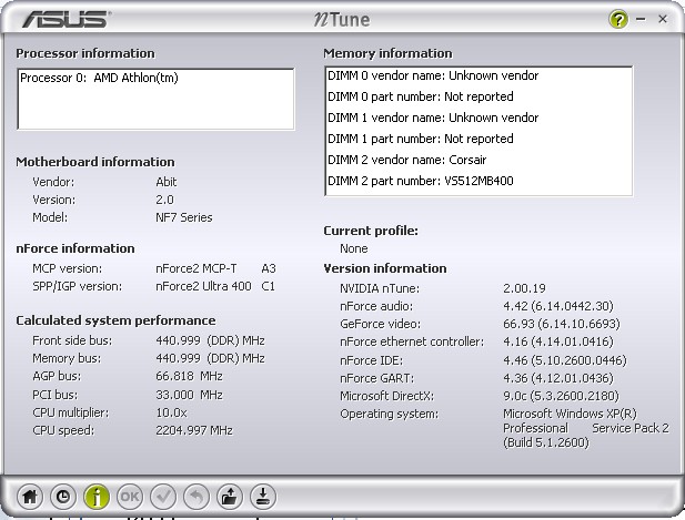

titus Skrevet 31. desember 2004 Skrevet 31. desember 2004 (endret) Det holder ikke å laste drivere fra Abit, du må hente fra Nvidia også. Installerer du Ntune får du en grei oversikt over hvilke drivere som er installert. Edit: oops, så at duhar hentet nvidia-drivere. Sorry Endret 31. desember 2004 av titus
