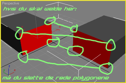

Prizefighter Skrevet 8. januar 2005 Skrevet 8. januar 2005 Jeg får ikke weldet sammen de 2 halvdelene av en menneskekropp. Har øket avstanden mellom weld avstanden bare for å være sikker, men det skjer absolutt ingenting når jeg prøver å welde.
.Marcus Skrevet 9. januar 2005 Forfatter Skrevet 9. januar 2005 (endret) det er sikkert fordi det ikke går an å welde sammen to hele firkanter. du må slette polygonen med verticene som skal weldes. skal kaste opp et bilde også EDIT: Bildet er slått opp og må bare legge til at hvis du skal welde to vertices i sammen slik at resultatvertexen ligger i midten av de to originale vertices, velg "Collapse" i stedet for weld og target weld. Bender Tutorialen er ferdig også, den finner du her. Filen er i PDF format og er på engelsk. Endret 9. januar 2005 av Hubman
Prizefighter Skrevet 9. januar 2005 Skrevet 9. januar 2005 selvfølgelig, jeg glemte jo totalt å slette polygonene mellom modellen. Vel vel, her ser man.. Får bare takke for hjelpen.
