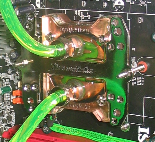

Se hva som har skjedd med min vannblokk etter å ha brukt clips til å feste den med. Det må jo være en fabrikkfeil for det skal jo ikke sånn slik som på bilde. Det som er skjedd at det ble for stort trykk på midten slik at plexien har bøyd seg innover mens kantene har gitt etter, det kommer også vann ut pga det. Resultat:
Brent skjermkort, hovedkort, muligens cpuen (det var den som var vannkjølt) vet ikke hvordan det gikk med resten av delene siden jeg ikke ha fått testet det.
Jesus :ohmy:
Hvor mye har du strammet til ? Aldri vært borti noe sånt før :roll:
Hos meg er det niplene, men det der ser jo helt sykt ut. Tror nok du får en del rare spørsmål om du skal reklamere på det der :hmm:
jeg festet den slik jeg festet viftekjølingen jeg hadde før, se bilde hvordan jeg festet den.
Endret av ewi
plexi'n bøyer seg ikke slik av seg selv. klipsen gir etter av seg selv, så den gir ikke for mye trykk. Mulig pumpen har stoppet, så kraftig varme har bøyd plexien?
Det jeg tror kan ha skjedd er at pumpen har streiket, plexien ble for varm av den grunn slik at den lagde en bulk slik at det kom vann ut av vannblokken så ned på skjermkorte og noen sekunder etterpå slår bios-alarmen inn om at cpuen er for varm men da er alleredde skaden skjedd.
Når man setter clipsen på toppen av blokken ser man at den passer perfekt nedi hullet/bulken den lagde. Det var ikke load heller på pcen når den sto på over natten + den er ikke klokket, den var av/død når jeg kom tilbake fra skolen. Da hadde den funket fint i ca 2-3 uker uten noe som helst problemer.
Kan det være at var et dårlig plexiglass jeg fikk som tåler lite trykk/varme?
Men hvordan ligger jeg an her med garanti og erstatning å sånt? Merkelig at sånt kan skje på natten/skolen når jeg ikke er hjemme i det hele tatt og det var lav load og lav termperatur på cpuen men likevel så skjer det.
edit: skriveslaff,
Endret av ewi

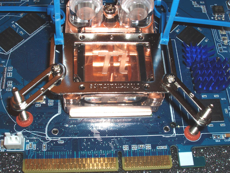

Jeg klarer ikke å få min vannblokk til å sitte fast på skjermkortet :(
Har stramma stripsene så hardt at den såvidt dekker kjernen!
Hva skal jeg gjøre??
Har brukt artic silver 5
Kan få blokken til å gli ved å dytte med fingeren på den. :(

høres ut som en plausibel forklaring på hva som har skjedd som i teroien ikke skal gå an.
hvis jeg ikke husker helt feil så hadde TomsHardware en liten test for ett par år siden, dem ville se hva som skjer når man fjerner kjøleribben på div prosessorer.
intel cpu'ene overlevde fint, de klokket seg selv ned og gikk ikke over ca 80c mens amd cpu'ene slet litt. poff og de bikket 300c på ett øyeblikk. på den tiden de testet dette så hadde amd akkurat introdusert en mekanisme som skulle kutte strømmen ved for høy temp så prosessoren ikke skulle brenne opp, men testmekanismen var ikke bra nok i den testen. amd og hovedkortprodusentene oppgraderte mekanismen så den skulle reagere raskere.
nå vet jeg ikke hvor god den mekanismen er på amd maskiner, men de burde greie å plukke opp en temperaturbygging som går over litt tid. at en cpu brenner opp på under ett halvt sekund når man fjerner hele ribben kan jeg forstå men at en cpu gjør det samme når vannet stopper og der er en større kobberblokk montert på cpu'en kan jeg ikke fatte og begripe. det tar tid å bygge opp nok temperatur på den 400g tunge kobberblokken til å smelte plexiglass så hvorfor ikke hovedkortet kuttet strømmen lenge før det skjedde er ett mysterium.
Og det at amd64 prosessorer kan dø på så lite som 65 grader burde vell maskina skrudd seg av lenge før den får smeltet noe ?

Slik har jeg festet blokka på skjermkortet mitt.
Har imidlertid strammet stripsene litt vel hardt så blokken dekker ikke den blanke firkanten rundt kjernen.
Gjør det noe?
Gjør det noe?

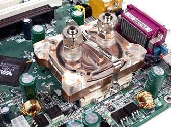

Jeg har bare to skruehull på mitt S754 K8n Neo HK.
Hvordan skal jeg montere blokka?
Den kanten under vannblokka skal vende mot baksiden av sokkelen så vidt jeg har forstått, men da får jeg ikke klipsen over blokka..
