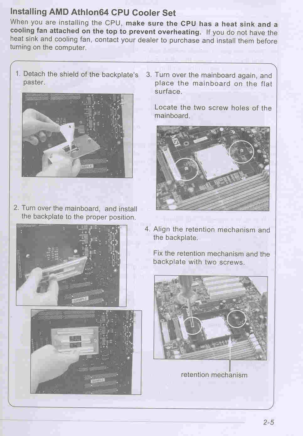

sry, dårlig beskrevet... det er en form for plate under hovedkortet, og den sperre slik at skruene som fulgte med vannblokken ikke kommer gjennom, skal den fjernes??
i manualen står d at den ikke egentlig er festet, men at en seneren skal gjøre d slik at man kan sette på kjøleribben på cpuen... men på mitt er den festet fra før av, og den sitter ganske godt...
Endret av 3D-player
Den plata sitter godt!
Prøv med en hårføner 3-4min, for da slipper limet lettere!

Har et MSI K8N Neo Platinum s754.
Skulle te av plata når jeg monterte prommy'n for å klokke litt..
Bruk hårføneren, men vær VELDIG forsiktig..
Du må ikke føne på samme sted hele tiden, prøv og vri den fra toppen av plata, så ned, og opp osv. Hvis ikke kan du svi hw'n.
Til slutt vil du kjenne at bakplaten slipper sakte(limet er seigt, så dra den rolig av)
Jeg skjønner ikke helt vitsen med å fjerne denne bakplata (ved montering av VANNkjøling), den er jo med på å stive av området rundt cpu. Hvis du bruker små gjengestaver eller hva det kalles, så kan du bare skru dem rett ned i denne plata for deretter å tre over vannblokka med tilbehør. Du kan til og med bruke vanlige skruer hvis du fester mutterene på disse og trer dem ned over vannblokken før du skrur dem ned i metallblokken, men det er litt mere knotete.
Det er jo også en mulighet.. men hvis skruene som fulgte med vannblokken er for store, må du nokk fjerne den. Men uansett så tåler hovedkortet det
jeg skal montere cpu kit i morra..
hmm kan jeg ikke bruke det vanlige feste som vifta mi er festa til ? den som man vipper over å preser nedme et klikk vis dere fatter.
må jeg ta av HK å tulle med den feste platen bak osv.....
Jeg ville nå absolutt forsøkt å beholde den avstivningsplata bak CPU-sokkelen.
Har du den på plass, så oppnår du en bedre fastspenning av blokka, uten at hovedkortet bøyer seg nevneverdig.
Plata er tross alt laget nettopp for det formålet.
Det uheldige er at gjengene i "mutterne" på plata er tommegjenger / amerikanske gjenger, så de (metriske) skruene som vanligvis følger med blokkene, ikke passer. Det kan nok la seg gjøre å gjenge disse opp til 3mm gjenger, men NB! Dette har jeg ikke forsøkt selv, så dermed blir det bare et forslag.
Det tror jeg varierer litt, på mitt MSI neo2 var det europeiske gjenger.
Tydeligvis!
Har også et K8 NEO her, men festeplata er i mitt tilfelle utsturt med tommegjenger!? Merkelig, med to forskjellige løsninger fra samme produsent?
