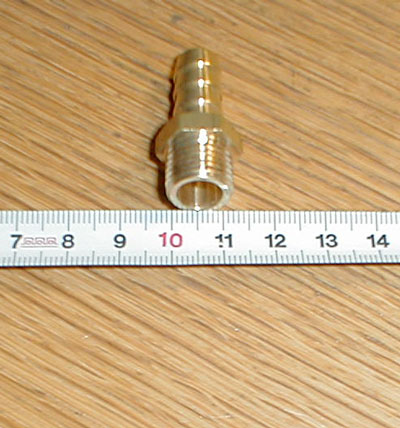

Her ser du en 1/4" BSP nippel med tilkobling for 3/8"ID slange.
Som du ser av bildet passer det bra med 10,6mm.
Jeg vet dette for jeg har sjekka i en gjengetabel som vi har på jobben.
Det letteste du kan gjøre for og se hvor land ligger, er og holde gjenngene over en "tommestokk" eller meterstokk, slik som snekkerene bruker og som er laget av tre.
Hadde ikke noen "tommestokk" men la nippelen over en meterstokk.

Hmm målte gjengene på en 1\4bsp messing nippel fra microplex, fikk 12,8mm..(målte ytre diameter av gjengene, inderste del av gjengene var på 11,8mm ) ser at M12 gjengetapp er akkurat for liten til 1/4bsp.. så hvis det finnet M13gjengetapp så burde jo dette funke.. tror jeg da :roll:
