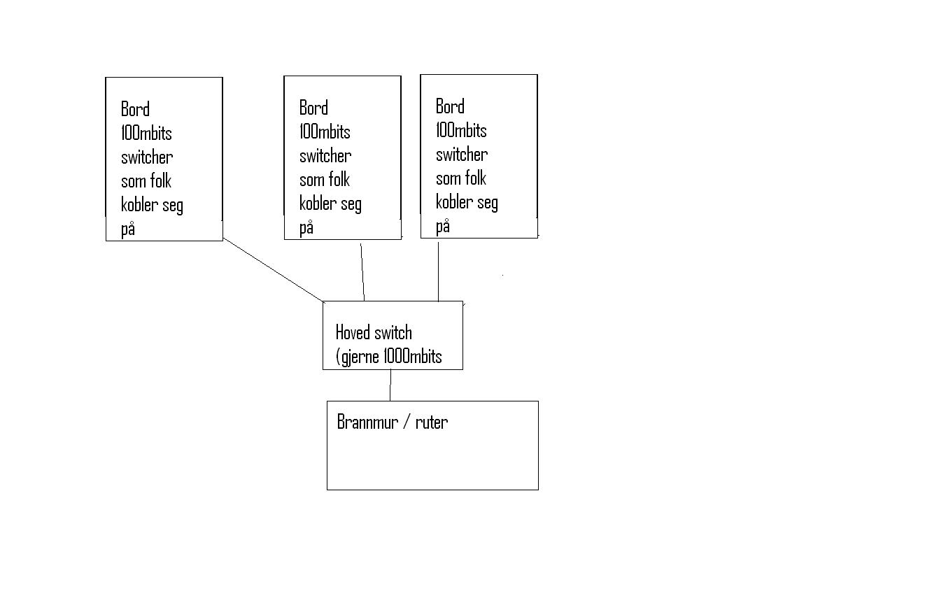

Lufen Skrevet 21. desember 2004 Skrevet 21. desember 2004 (endret) på et så lite lan holder det med 100mbit ja, brannmur og stenge alt av p2p er en god ide, bruk gode switch (ikke noe billig biltema møkk) og gjerne gigabit på uplinkene (blir sikkert noe cs-nerder der... ping osv osv) hvis du ser på bildet, så er det en mulighet, greit å bruke en litt avansert ruter (med brannmur, dhcp og alt, gjør det enklere for crew) Endret 21. desember 2004 av Lufen
